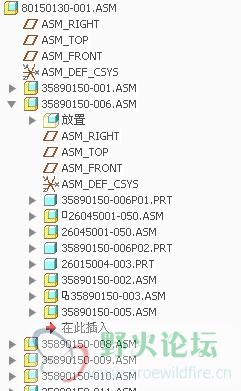

不小心把一个子装配弄到另一个子装配里了(本来是在总装配里的),怎样才能弄出来呢。

如图,35890150-002
35890150-003
35890150-005
3个子装配本来在80150130-001 里的
结果不知道怎么到35890150-006里面了。
除了删除重新装配外,有什么更好胡方法吗?

发表于 2012-12-4 17:08 | 显示全部楼层
拖出来就可以了

 楼主| 发表于 2012-12-5 08:34 | 显示全部楼层
试过了,拖不出来啊

发表于 2012-12-23 14:37 | 显示全部楼层
好像拖不出来吧,我也遇到过,不知道怎么弄,重新装配的,麻烦

发表于 2012-12-28 13:15 | 显示全部楼层
重新装配

发表于 2013-11-6 20:39 | 显示全部楼层
用重新构建命令

发表于 2013-11-28 14:45 | 显示全部楼层
直接拖出来就行。
