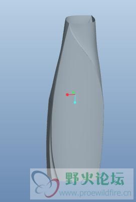

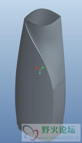

[求助] 这类消失面怎样做

我能说看效果这个完全是倒角倒出来的吗?。。用造型面做效果不是这样的。你们会喷我吗

发表于 2012-12-5 16:03 | 显示全部楼层
倒角吧吧

发表于 2012-12-9 20:31 | 显示全部楼层
先切后补。。。。上面的大面积曲面的其实是比较规则的曲面。。。切除一下,就得到形状了。。。然后慢慢补那些小区面。。。。。我以前做过一个,做了一部分。。。技术不行,做得步骤很乱,改了又改。。。就不贴出来了。

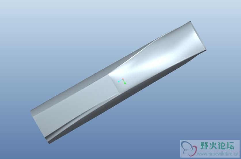

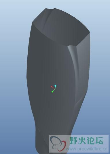

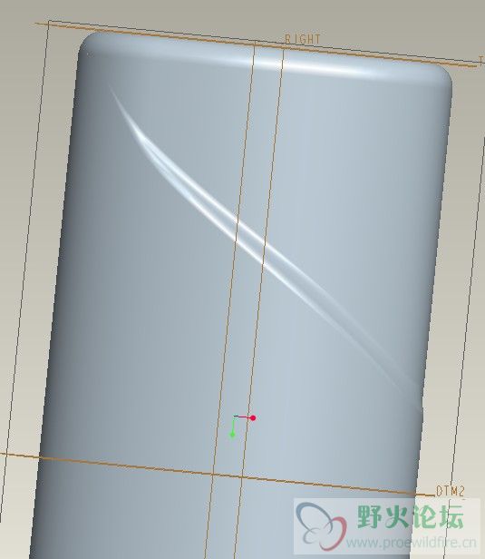

发表于 2012-12-9 20:53 | 显示全部楼层
回复 14# li9710 的帖子
用倒角不好做的。。。这个瓶子是不断的扭曲,边界曲线的变化比较大。。。。。我打算用简单的几条造型曲线,然后用边界混合,没有成功,需要慢慢切掉补面,嫌麻烦,没有完工。   微调曲线比较麻烦。特别是最上面,你说倒角的部位。直接用造型曲线,边界混合,连接质量奇差,有小突起。
贴几个图片,让大家看看瓶子的结构。见笑了。
楼主第一个瓶子是200ml的。我买的是400ml的,所以比例上有些变化。
