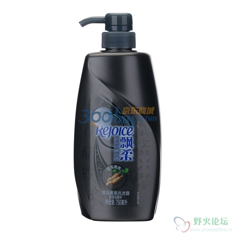

如图 这一类的消失面怎么做才好。。。从两端渐消 求教
发表于 2012-11-28 09:08 | 显示全部楼层
可以直接偏移出来,然后在偏移出来的两个断面做造型线(造型线直接做消失效果),再在外表面构线,做造型曲面,实体化切除,OK···

 楼主| 发表于 2012-11-28 09:13 | 显示全部楼层
回复 2# 王子习惯 的帖子
能否做个prt上来学习下

回复 4# celnbftj 的帖子
这个我也做了 现在这个消失面跟那个不同

发表于 2012-11-29 15:55 | 显示全部楼层
拿去打点,做来完全一模一样

发表于 2012-12-1 13:09 | 显示全部楼层
直接做个垂直面在便宜一个面 用造型线画下 在构建面应该可以

发表于 2012-12-3 15:28 | 显示全部楼层
消失面,基本都是先切后补,论坛里有好多贴
