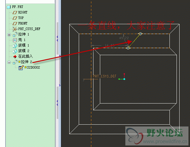

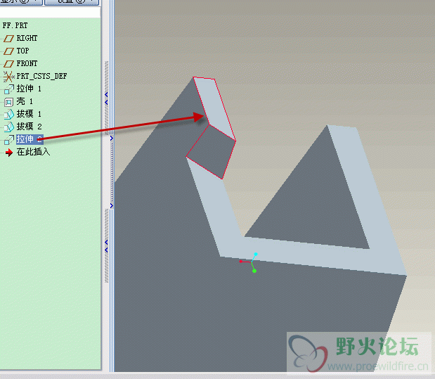

[分享] 一个很有意思的拉伸命令

我想楼主是想表达一个实体在草绘中没有封闭曲线,却能拉出实体来,应该是拉不出的才对,是不是有什么设置呢???或许可以说说看>>

我看了这么久终于好像有点明白了,版主的意思是开放的实体成长(这样的理解对吗?)这种情况在PRO/E2001里就可以但有一点开放的截面在成长方向上不可以超过原有实体。刚刚有3.0试了,这个功能已经改善,现在可以超过原有实体也可以成功生成。

可以的啊。不封闭的边貌似会自动与已有实体相交的。要参照地说。
