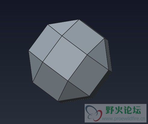

[求助] 如图的图形该怎么画

回复 11# 446068568 的帖子
用混合顶点只能混合三个顶点,最后一个混合的时候总是显示“每个子剖面只允许有一个环”怎么解决?望指教,谢谢

发表于 2012-11-25 09:25 | 显示全部楼层
直接采拉伸增材料和去材料就可以了,使特征后续更改方便。

发表于 2012-11-26 08:04 | 显示全部楼层
回复 13# zfj1029 的帖子
用打断啊,打断了就会多出一个点了

发表于 2012-11-26 09:14 | 显示全部楼层
好多种方法啊
曲面造型,混合都可以的哦

发表于 2012-11-28 13:30 | 显示全部楼层
方法有多种啊,边界面混合,混合都可以的哦

发表于 2012-11-28 13:53 | 显示全部楼层
拉伸倒角也能出来

发表于 2012-11-28 14:39 | 显示全部楼层
回复 2# H13 的帖子
这东西跟曲面没关系
