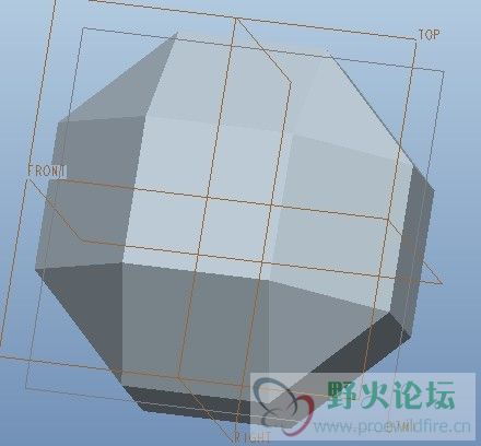

如图所示的图形,我用混合命令怎么也连接的不对,请问这个该如何画啊?最好给出详细步骤,谢谢

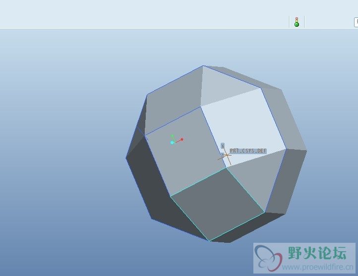

方法很笨 总算是有点像的 哈哈

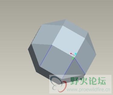

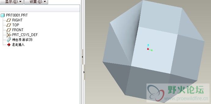

我用拉伸切除画了个,不知道是不是楼主要的那种效果。、、、、
至于prt文件,我的权限传不上来,你留个邮箱我发给你把、、、、

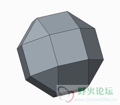

混合伸出项    由于起始点  不能混合顶点  坑了。。。
     只能 老实的   曲面拉伸  或者  拉伸切除了
有高手  混合   能搞掉的   求方法

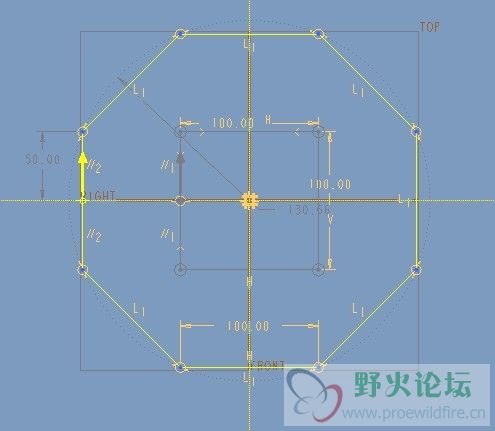

其实你打断一根线,换个起点不就行了,上图

那截面的图元是怎么保证相等的?
194
246
发表于 2012-11-24 12:52 | 显示全部楼层
正方形的4个顶点用混合顶点就行了
