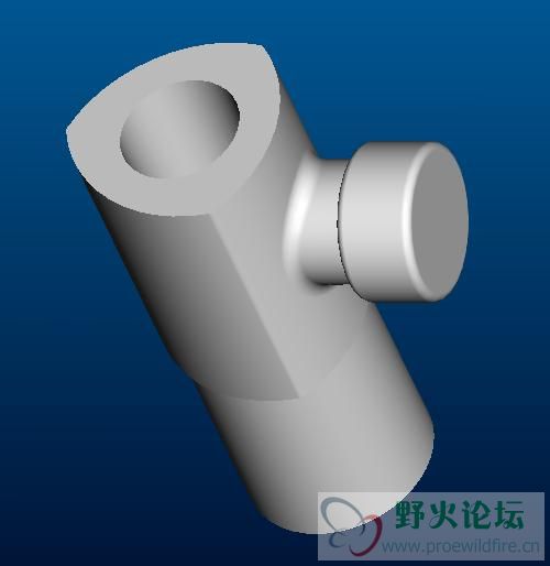

我画好一个三角形实体,可以看图一,转到工程图,想要标三个角所在的圆的直径.也可以标出来,但是没有一个中心线的圆.我在那个三维实体的二维截面里有画实位的这个圆.就是没有显示出来,请各位帮忙解决;

在你草绘三角形中心的圆时,在圆心处加绘一个轴点,以后在工程图中就能显示轴线

 楼主| 发表于 2008-9-2 08:15 | 显示全部楼层
问题补充 非常感谢大家来帮忙
   我按二楼兄弟的说法了做了,可是问还没有解决!

问题被充说明
问题还没有解决   请各位大侠帮帮忙  可能是我的意思没有表达清楚  所以我再发了一个图补充说明一下;

发表于 2008-9-2 10:15 | 显示全部楼层
这个只能到工程图中草绘出来
或者在三维模型中有草绘特征

 楼主| 发表于 2008-9-2 10:21 | 显示全部楼层
在三维里我也有画这个圆做定位的啊,但是转到工程图就没有啊.

发表于 2008-9-2 10:22 | 显示全部楼层
那个只是构造线(辅助线),我说的是草绘特征
构造线在工程图中是不会显示的
