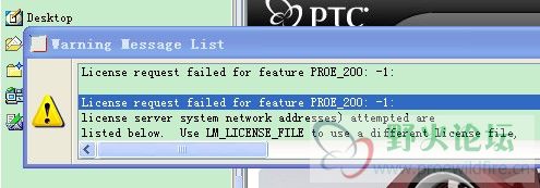

装完proe4.0,一打开就出现这个提示框 第一句内容如下:License request failed for feature PROE_200: -1:
请师傅们指点一下解决方法。

发表于 2008-8-31 21:04 | 显示全部楼层
这问题怎么这么多人问?
你网卡ID填的不对
或是破解时出错了!
论坛上有好多这个的解决办法!
要实在搞不定和我联系!
也许能帮上你忙!

 楼主| 发表于 2008-9-1 06:52 | 显示全部楼层
是网卡ID的原因吗?
错误的后缀是这个的: proe_200:-1:

发表于 2008-9-1 08:54 | 显示全部楼层
把许可证的MAC地址修改正确就OK了.

发表于 2008-9-1 09:06 | 显示全部楼层
原因差不多
运行错误 License request failed for feature PROE_DDiTy: -1解决方法
http://www.proewildfire.cn/thread-9004-1-1.html

发表于 2008-9-1 19:45 | 显示全部楼层
在你电脑里不要装许可证服务器

 楼主| 发表于 2008-9-2 20:14 | 显示全部楼层
装好了,proe4.0 F000版本
今天重装 终于装好了,
运来出错的原因是没有运行破解文件
mac地址并没有错
谢谢a543491317 以及帮助我安装的朋友!
今天开始学习啦~!
