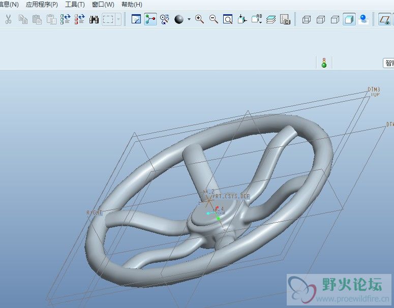

发表于 2012-11-18 22:12 | 显示全部楼层 |阅读模式
想画个方向盘,到这里想在圆上添加加防滑槽,该怎么弄上去?
拉伸,扫描都不行啊、、、
求指点哈、、、

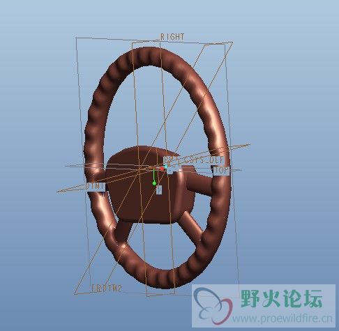

发表于 2012-11-20 08:14 | 显示全部楼层
楼主说的是这一种吧

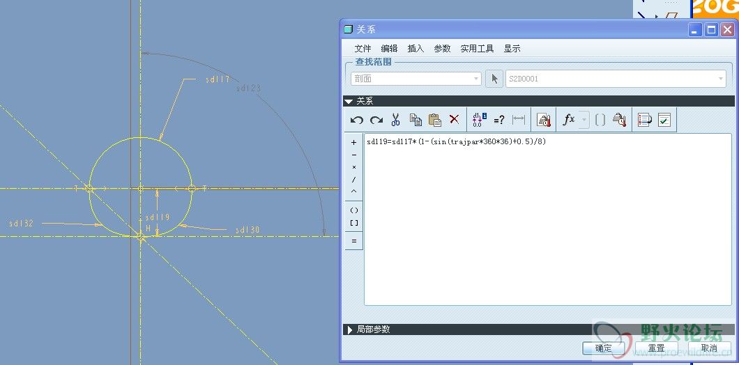

发表于 2012-11-20 08:17 | 显示全部楼层
在这里你只需要使用关系式就可以达到这个效果,因为公司有加密,如果还有什么不懂加我QQ问我就好了

 楼主| 发表于 2012-11-21 17:52 | 显示全部楼层
回复 6# 伊人魅力 的帖子
加关系目前还不熟悉,如果您不嫌麻烦的话可以留给qq给我,那我可以求指点了、、、

发表于 2012-11-21 20:24 | 显示全部楼层
回复 5# 伊人魅力 的帖子
好象防滑的画错方向了?
是不是应该方向盘的下方?
190
291
 楼主| 发表于 2012-11-21 21:51 | 显示全部楼层
回复 8# BoYa_DIY 的帖子
是在下面的,只是看的角度不一样、、、、
