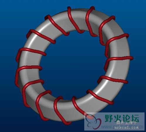

求方法,能给PRT最好

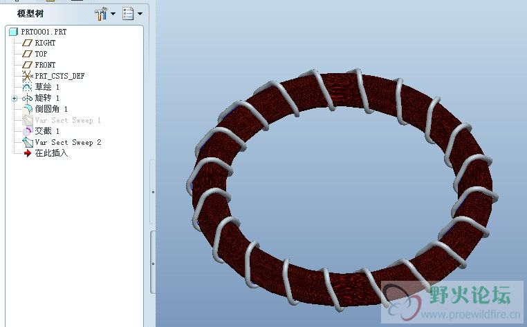

直接上图,5.0M060做的

回复 3# 446068568 的帖子
只要注意下哪个关系式的运用就好了

回复 2# lesliecen 的帖子
我用5.0  m060  打开怎么没有图形?
1370
193
2046
热心助人勋章宣传大使勋章优秀会员勋章希望之星勋章
发表于 2012-10-30 10:02 | 显示全部楼层
回复 5# zhang1491 的帖子
将模型树里的“在此插入”命令往下拉,下方不是有命令了吗

回复 8# nizhen6007 的帖子
这个不是用的阵列,这个是可变截面扫描做的
