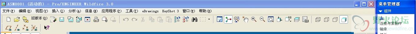

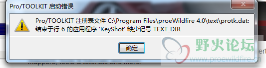

file://C:\Users\Administrator\Desktop\QQ截图20121118173513.png关于安装关联软件有些地方不清楚,咨询下,我是在http://www.proewildfire.cn/thread-86656-1-1.html这个地方下载的,但是这个软件我安装完后,接口文件我也安装了,会弹出一个对话框内容是:pro/toolkit 应用程序keyshot缺少记号tex_dir,如上图,还有一件事很有意思,我安装了ProE_Plugin_32,以上问题没有了,但是要渲染的时候,点KS调好参数,点打开就是弹不出KS的渲染页面来

楼主,你好
如果你单独打开Keyshot 能用的话,建议你试试在config.pro 文件中加入以下语句:
prodevdat d:\Program Files\KeyShot3\Plugins\Pro Engineer 3.0\protk.dat
路径以你安装接口文件的路径为准。还有需要注意的是要接上Keyshot 必须是3.0 M090 以上的版本。
