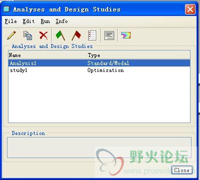

音叉振动频率优化-----参加《proe运动仿真和有限元分析》 不过书上似乎不是4。0
我也是初学者。
系统XP
软件环境proe4.0m070

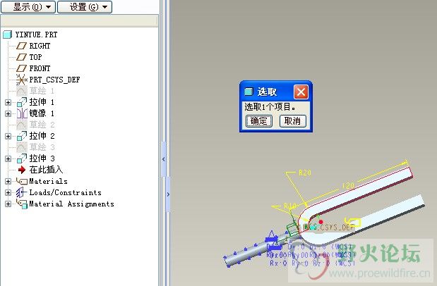

其中,草图中想要优化的尺寸必须设置成弱尺寸,而不是强尺寸,如果已经成为强尺寸,只要选上后删掉就可以。
画好零件图part.
然后选择
点击Continue即可。
选择材料,steel

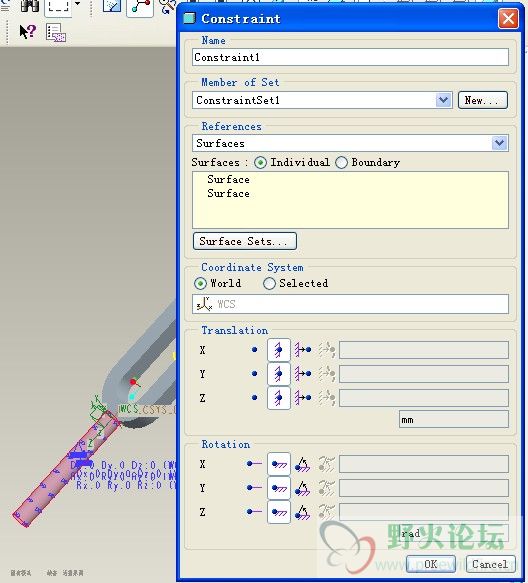

约束音叉固定端。

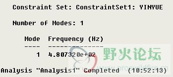

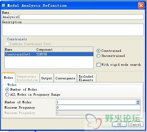

建立好之后,直接运行。可以得到当前参数下音叉的频率。
下面我们优化为256Hz,优化的参数选择音叉长度。
设置好后的效果如下,不知道该怎么设置就要注意画红圈的两个按钮。
先点击上面的那个,出现下图。
Predifined(预定义)中选择modal_frequency,当然也可以使用User-Defined
点击ok后。
再点击第二个红圈,出现下图
出现这个图中没有任何参数可选,但不要着急,点击左侧的“草绘1”,part变为如下。
所有弱定义尺寸都会出现。如果是草绘2中的尺寸,就要在刚才点击草绘2。运行中会出现这样的Dos窗口。不用管它。
运行结束后,会出现结果。
当长度为167.661mm时,音叉频率为256.00Hz
[ 本帖最后由 lhca 于 2009-8-26 16:53 编辑 ]
