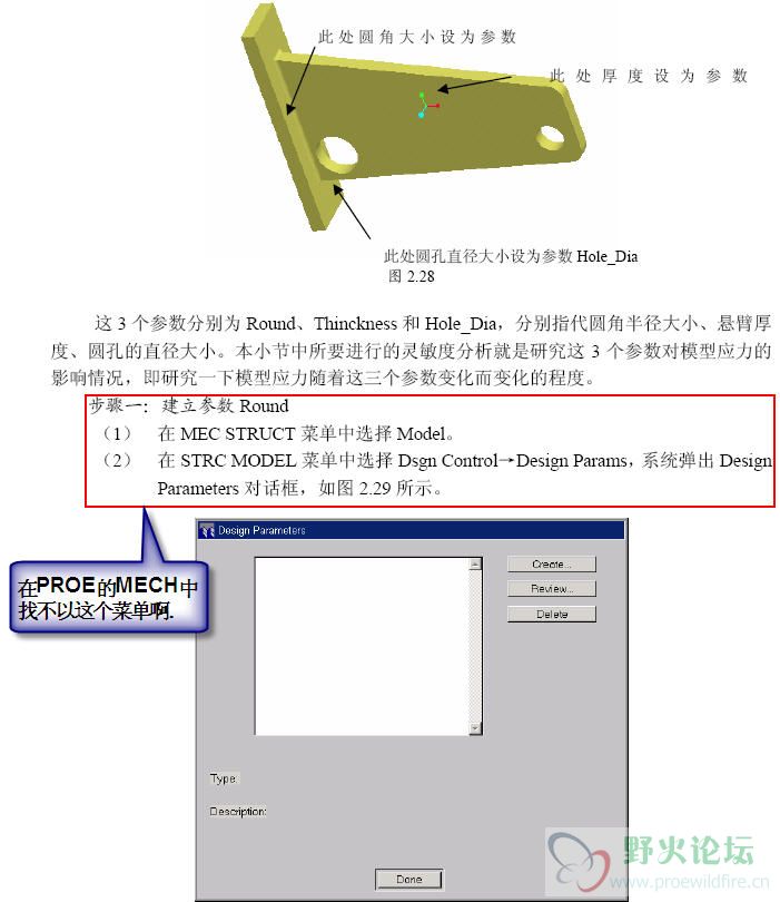

找不到这个对话框.大家看一下图..

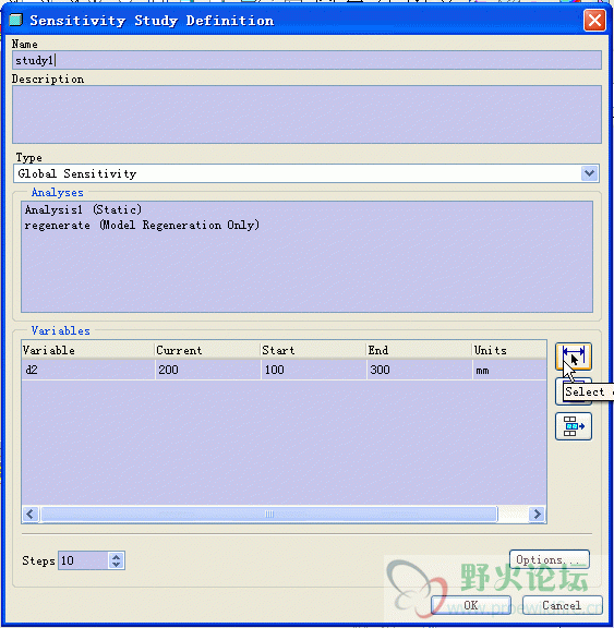

直接建立优化分析,那个对话框可以很方便就实现这个功能
64
发表于 2008-8-29 16:40 | 显示全部楼层

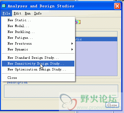

首先你先做一个应力分析,然后在analyses and design对话框里选file\new sensitivity design study, 123.gif

谢谢大家.这个我会,但野火的教程里的做法,我还是想了解.

教程應該是用wf3.0, 你的是wf4.0吧!
