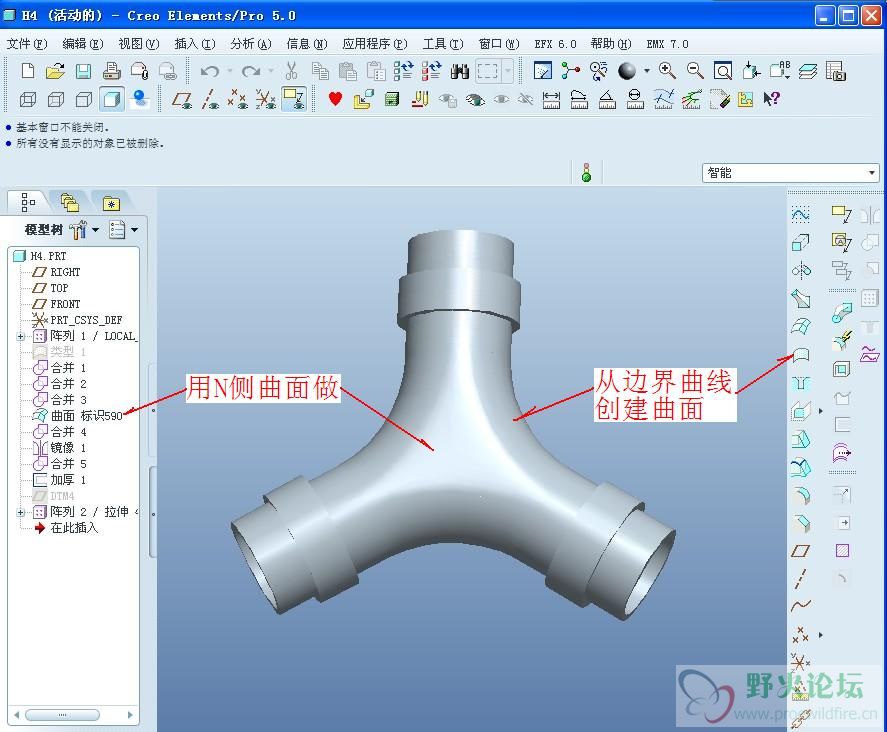

发表于 2012-11-16 09:23 | 显示全部楼层
    不知你尺寸多少,我大概做一下,有两种方法不同结果,你就可以仿照了。
h4.prt.rar
137.68 KB, 下载次数: 25
h5.prt.rar
142.89 KB, 下载次数: 30

发表于 2012-11-16 21:14 | 显示全部楼层
做曲面最主要的曲线,你曲线先要约束好,否则曲面是约束不了的。
发表于 2012-11-18 14:05 | 显示全部楼层
回复 4# 349805357 的帖子
因为构成曲面的线和已有的曲面不是相切的,调成相切就可以设置边界条件为相切,可以在造型里调
发表于 2012-12-1 21:43 | 显示全部楼层
归根到底,楼主的问题就是:边界混合用的线没做好,没有定义约束成与原有曲面相切。
用草绘,就先做拖影到面的曲线,进草绘后参照该线,约束。
用基准线,直接定义和曲面相切。
造型线同基准线。
