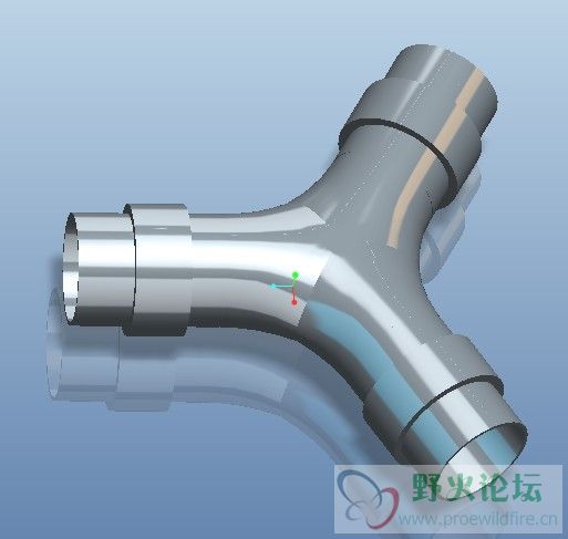

按论坛教程画了个三面通水管,但是在曲面过渡的时候之始终不能相切~求指教。求解决啊~

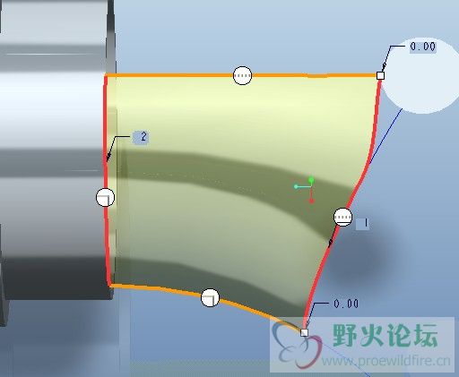

 楼主| 发表于 2012-11-12 19:15 | 显示全部楼层
第一个曲面这样的,约束也只能这样,不然就构不成面
 楼主| 发表于 2012-11-12 19:17 | 显示全部楼层
第二个面约束也只能这样了,不知道差个什么。。。

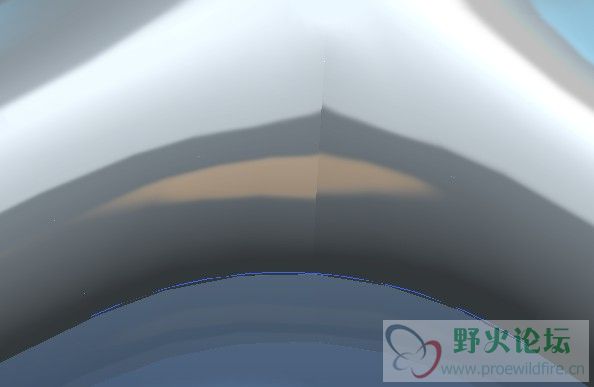

 楼主| 发表于 2012-11-12 19:19 | 显示全部楼层
镜像过后,别的地方都好,就是中间结合的地方过渡不自然

发表于 2012-11-13 09:09 | 显示全部楼层
用N恻吧

发表于 2012-11-13 11:06 | 显示全部楼层
曲线是否整1条来。过渡是否顺滑相切

发表于 2012-11-13 11:11 | 显示全部楼层
是啊,用N侧画。
第二个面约束差个垂直于面,你自己看下。
垂直好了你再镜像就没那个问题了。

 楼主| 发表于 2012-11-13 11:55 | 显示全部楼层
回复 8# susy520 的帖子
第二个那里,约束成垂直了就够不出来面了,奇怪的狠
