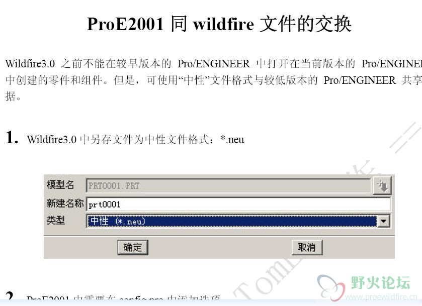

proe2.0 与3.0版本之间的数据交换
ProE不同版本之间的文件交换
需要就看看吧//

PTC内部破解文件ROE2.0打开3.0 与3.0打开4.0
http://www.proewildfire.cn/thread-4838-1-1.html

我本人测试,用3.0是可以打开4.0和5.0的PRT档
如果测试不成功,可能是你用的是F版的吧,
我之前就是用了F000的小版本
让我折腾了N久
用M版的一试就成功~
至于DLL 可以去PTC官方网站下载
