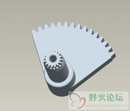

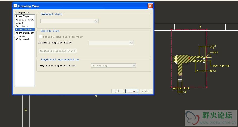

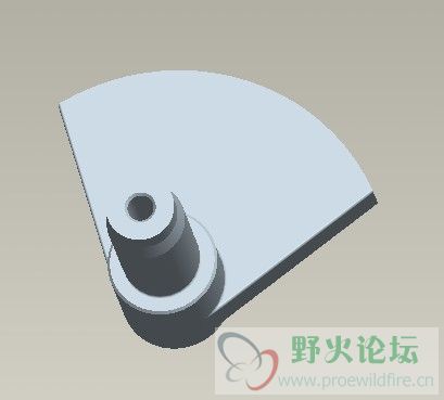

我在标注一个齿轮时,需要将齿轮的齿形隐藏,因此在3D上建了一个简化视图
请问在工程图中怎样才能调出简化视图?就是怎么将一般视图改为简化视图。图中按钮是灰的。不要说重新投影啊,工作量太大。

把特征隐含,需要是恢复。。。点下鼠标就能两者切换。。

做好了简化表示记得保存!我已经TRY了。不存就是没有。
