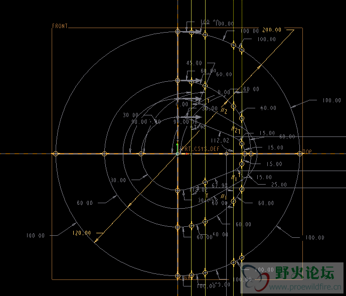

[求助] 两圆与直线相切,切点如何删除

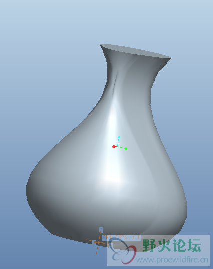

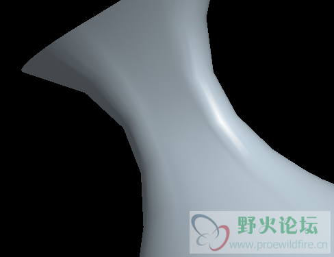

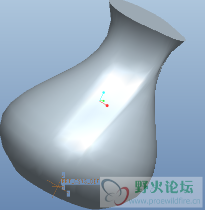

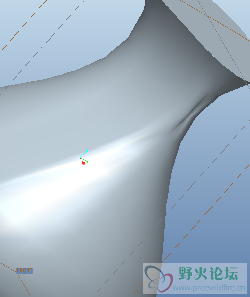

 楼主| 发表于 2012-11-9 21:49 | 显示全部楼层
我这样做了,所有点在在同一直线上,为什么做出来面还是有褶皱啊?
我这样做了,所有点在在同一直线上,为什么做出来面还是有褶皱啊?褶皱咋消除啊???
发表于 2012-11-14 15:35 | 显示全部楼层
正因为你让混合点在一条直线上,所以才会出现褶皱。
毕竟你的各个截面形状不是相似的,混合点在一条直线上就会导致过度的时候出现尺寸的突变,相应的出来就可能出现褶皱。
在这种情况下应该尽可能去避免混合点在一条直线上,应将混合点在各个截面上分布的更均匀一点(当然,这里不是指绝对均匀)
建议将混合点分布在通过圆心的线上。
发表于 2012-11-14 15:48 | 显示全部楼层
楼主要删除的不是切点,确切说应该是断点···
可以将所有线条选中,然后转换为“样条”线,这样所有线头会成为一条完整的曲线,断点就不存在了···
要添加混合点的话,只需在所需混合点位置打断即可。

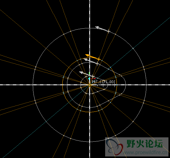

 楼主| 发表于 2012-11-14 17:11 | 显示全部楼层
都通过圆心了,点也挺多,为什么还有褶皱啊??求助啊!
