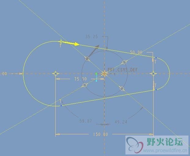

两圆与直线相切,切点如何删除,求大神指教!
如何删去节点,但保留图形原貌!
如何删去节点,但保留图形原貌!

 楼主| 发表于 2012-11-8 11:03 | 显示全部楼层
还是不行啊!,做混合扫描时,点还是存在啊!
 楼主| 发表于 2012-11-8 11:05 | 显示全部楼层
还是没办法让他们成一条线!

发表于 2012-11-8 14:08 | 显示全部楼层
不知道你要达成什么效果,混合扫描为何不能允许点存在!?
96
111
发表于 2012-11-8 14:35 | 显示全部楼层
混合扫描默认的要求不是就有切点是最好的吗
 楼主| 发表于 2012-11-8 14:38 | 显示全部楼层
我想留下四个点,然后和圆进行混合。 如果用切点混合会出现楞,就是想在对应方位打上四个点,去掉切点!

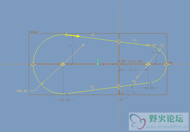

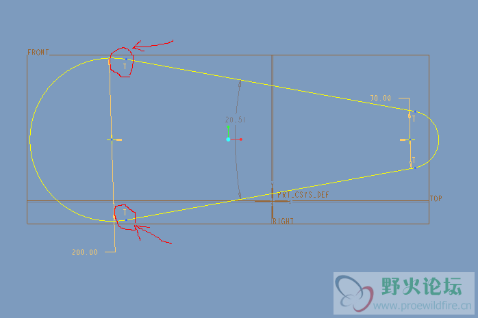

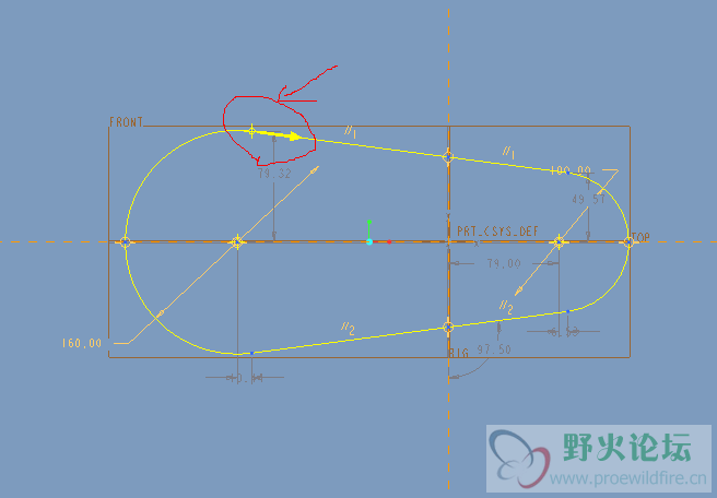

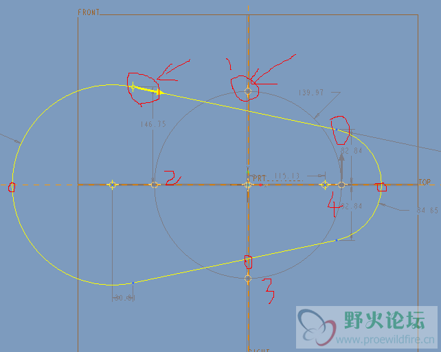

发表于 2012-11-8 17:53 | 显示全部楼层
你可以先画两圆相切的图  再画圆然后将圆打断(现在主要问题是你圆上的点 选的不好)
(还有方法是 在这基础上再加四个点)

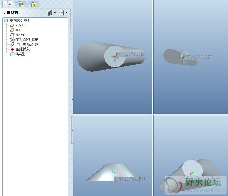

发表于 2012-11-9 12:21 | 显示全部楼层
回复 9# szb410886654 的帖子
我来贴个图
