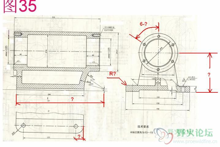

[求助] 这个图我看有点问题。

我还以为一镗套的,其实很简单的

发表于 2012-11-8 13:31 | 显示全部楼层
   少了一个中心距, 从中心到底座的距离 没有定位。

发表于 2012-11-8 17:45 | 显示全部楼层
我同意三楼的说法,我就是看了半天没找到中心孔的定位尺寸

发表于 2012-11-10 11:42 | 显示全部楼层
这个图给的比较隐晦,要计算的,别人制图给了隐晦的尺寸,就不会明显标识出来

发表于 2012-11-12 10:53 | 显示全部楼层
是缺中心高尺寸!

发表于 2012-11-12 16:07 | 显示全部楼层
图最左边有中心孔到底面的高度尺寸,可以看出来被裁掉了
发表于 2012-11-13 10:39 | 显示全部楼层
这图没有问题,中心孔有定位,注意两边的40
发表于 2012-11-15 11:12 | 显示全部楼层
很明显是图片扫描时没扫描全,主视图左边都能看到半截尺寸线···
