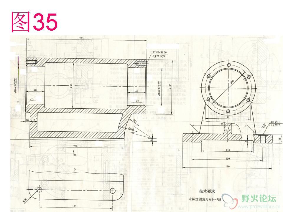

这个,是不是缺一个中心孔的定位尺寸?谁帮我看看。谢谢了。

这张图已经表示的很清楚了,呵呵,画也不是很复杂,兄弟学过机械制图吗?学过就一点不难

这张图好像是轴套,底面到套的中心高度没有,要补上的,不然结果太多了

我同意三楼的说法,我就是看了半天没找到中心孔的定位尺寸

你难道没看出这图有问题吗?

图纸缺尺寸 ?
中心高是多少 ?
貌似主视图的左边一个标注尺寸被裁减去了

应该是的,别人给我就是这样的,要我帮忙画,我说图缺尺寸他还说没问题,所以拿出来给大家鉴定一下。

就是少尺寸,高度不清楚呀

     尺寸确实小了一个,有了这样的2维图纸,对proe来说画3维不是什么问题,通过造型--跟踪草绘,测出底座的最底面到圆中心估计是118

同意三楼的!
