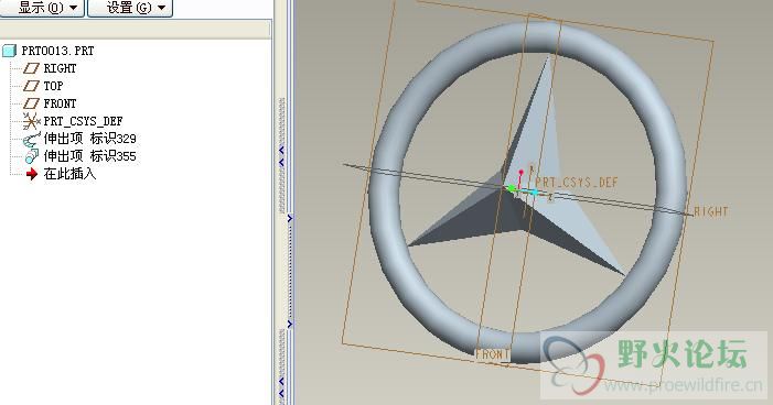

楼主: zmorphis
[分享] 奔驰标志练习

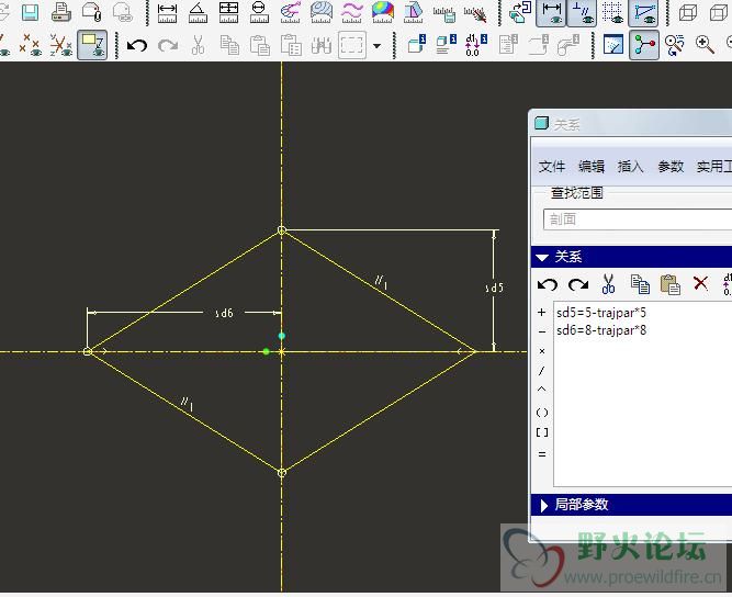

两种做法,混合,或用VSS。以下是我的做法
VSS:先做一条直线做为VSS原点轨迹线,然后做如下 扫描,加入如下关系式
混合平行很简单这里就不讲,混合旋转也一样可以做。
