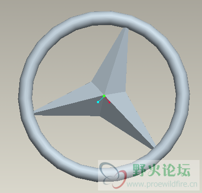

楼主: zmorphis
[分享] 奔驰标志练习
114
174
发表于 2008-10-19 11:16 | 显示全部楼层
混合~
114
174
发表于 2008-10-19 11:20 | 显示全部楼层
混合~~

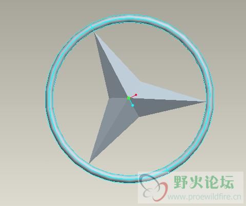

68
发表于 2008-10-19 19:08 | 显示全部楼层
第一次上图
zmorphis + 1 辛苦...

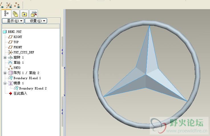

340
438
发表于 2008-10-19 20:16 | 显示全部楼层
刚做的 呵呵 是有点简单 但是不知道怎么贴图

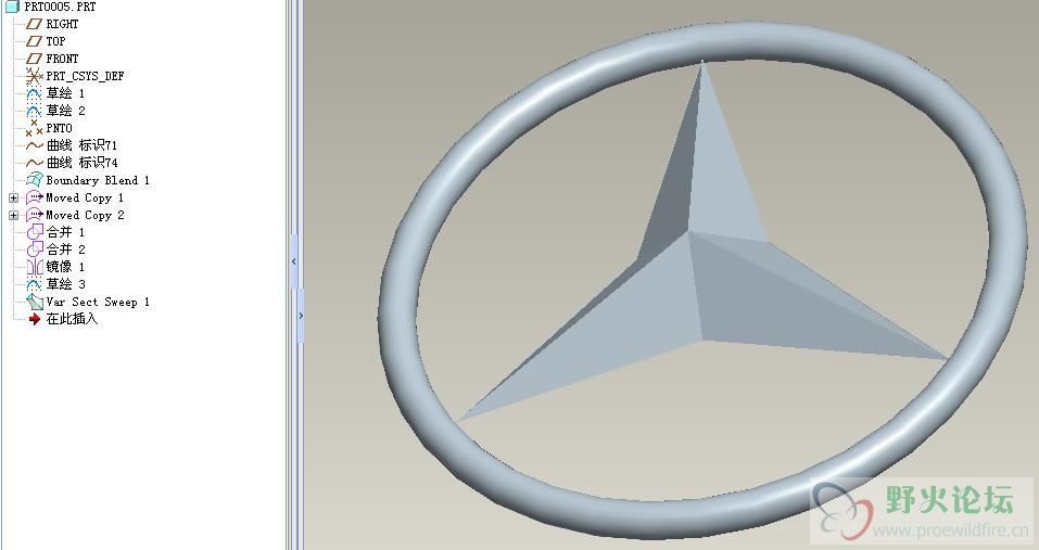

发表于 2008-10-31 14:00 | 显示全部楼层
草绘个圆 和 中间的形状
再用刚才的草绘 做变截面扫描
先选圆 在CTRL选 中间的
后面的就简单了 参照-坐标系
用外面的点画个小圆
用里面的那个点 和参照画线
打勾 就好了
很简单
