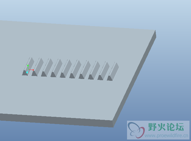

[求助] 为什么阵列出来全连在一起啊

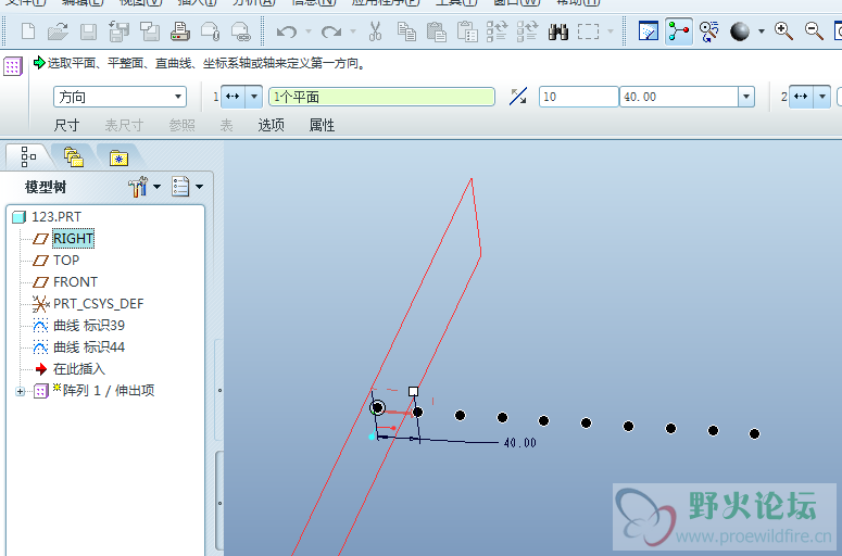

1、因为你先画的是齿形,并没有参照后面拉伸的尺寸,所以不能用尺寸阵列。尺寸阵列多用在特征具有定位参照尺寸时。
2、这种情况下可以用方向阵列,选中一个方向,输入要阵列的尺寸就可以了。如图如附件。
