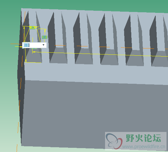

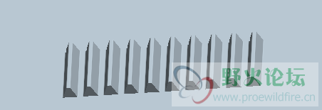

文件我也有大家帮我看看吧就是把中间的齿阵列, 123.prt.rar (57.64 KB, 下载次数: 6) 我阵列出来是一个整块尺寸和增量都没错啊 MD4%YZU{H`ZE1%Y96O5NQ(3.jpg

发表于 2012-11-6 08:36 | 显示全部楼层
你没有设置尺寸参照,所以用尺寸阵列是不行的,建议用方向阵列,同时阵列的距离为一个齿距就行了。

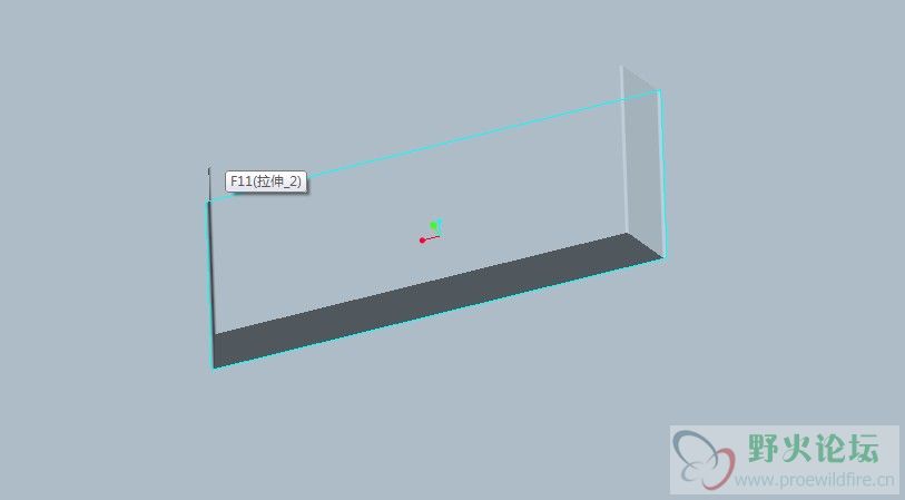

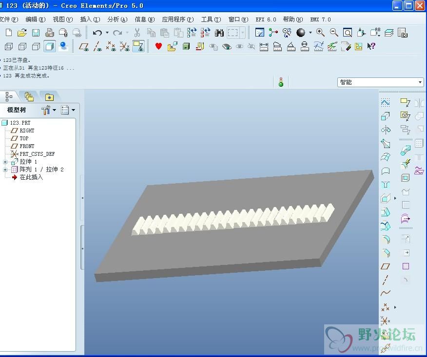

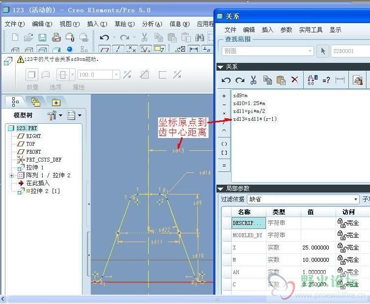

发表于 2012-11-6 09:23 | 显示全部楼层
     我给你重新做一下标准的齿条,全参数,适合于任何齿条。Proe4.0打不开,我再发2张图片,按照图片应该会做起来。

发表于 2012-11-6 12:27 | 显示全部楼层
来了,我给你传个尺寸阵列的吧,这个0就是参考尺寸,(打开后把箭头拉到最下面可见)
下载后面那个Prt文件
[ 本帖最后由 L515629841 于 2012-11-6 12:38 编辑 ]
