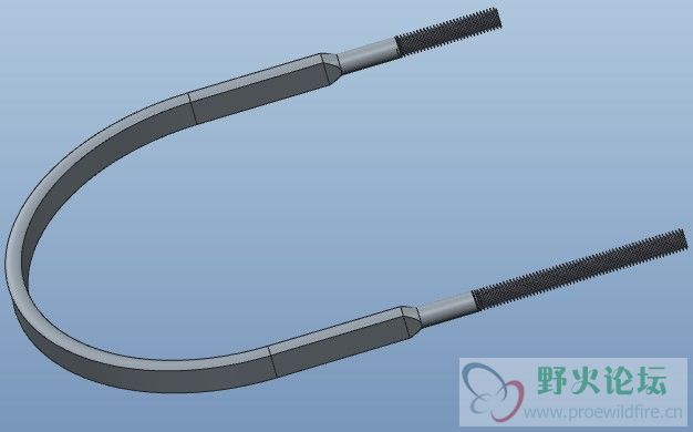

发表于 2012-11-5 09:04 | 显示全部楼层
随手画的,中不中?
有人喊“中”,我就上传prt文件吧。(注:Creo2.0 M020版做的)

发表于 2012-11-6 12:19 | 显示全部楼层
原帖由 hepeiyou 于 2012-11-5 09:04 发表
随手画的,中不中?
134126
      中,中,中!
      就是这个样子。在实际工艺过程下造出的抱箍,基本上就是这般模样!
