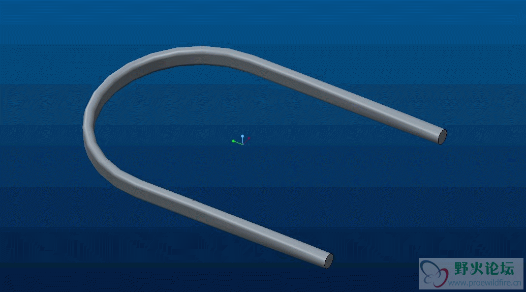

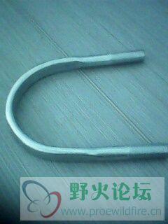

这两个零件怎么画啊,两头是圆形,中间弯形是扁的,,如图 1,还有一个是两边折弯的地方,一头高一点,一头低一点,整个带弯形过去的,,
  请各位高手帮帮忙啊,,,急啊,,,

      这个抱箍可以用扫描,或者扫描加拉伸;更麻煩一点则可以逐节直拉延伸之后再予弯曲。
      你说呢?!
 楼主| 发表于 2012-11-1 08:04 | 显示全部楼层
那两端的圆与扁的接触点怎么做啊

可以参照钢管压扁的做法,论坛搜索下就知道了
发表于 2012-11-1 09:28 | 显示全部楼层
用可变截面扫面

扫描混合

用可變剖面掃描吧
发表于 2012-11-2 09:38 | 显示全部楼层
掃描混合
