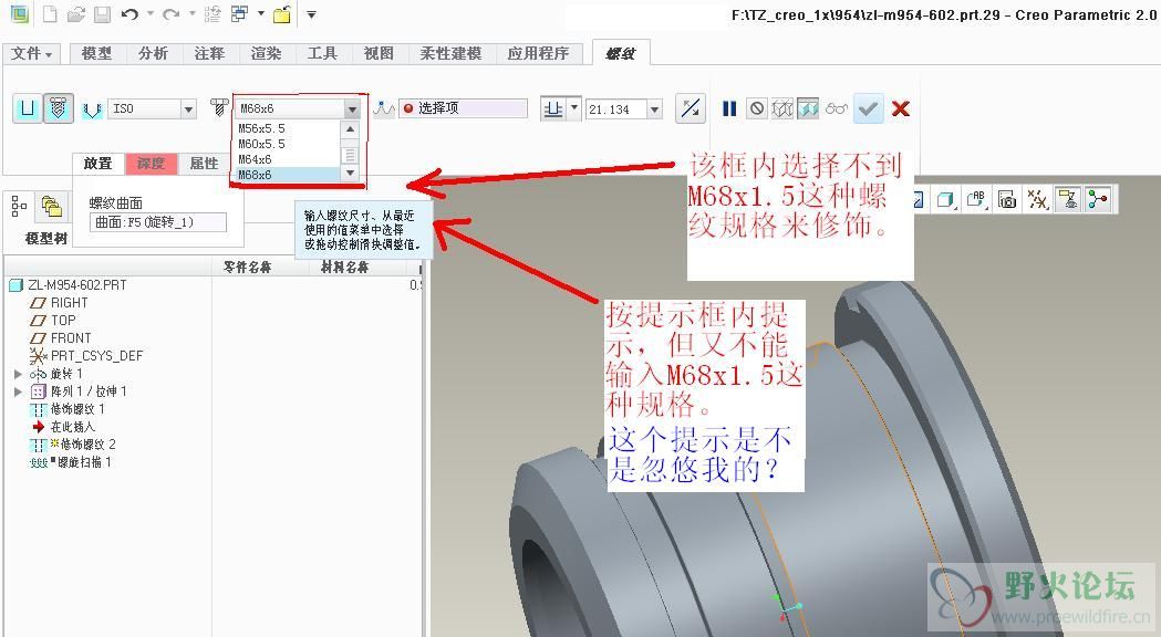

[求助] PROE不能画M68x1.5螺纹,G1/2等螺纹?有其他方法?

 楼主| 发表于 2012-10-31 19:10 | 显示全部楼层
谢谢各位的答复,3D中修饰螺纹,然后PROE出工程图,以前的螺纹都是小的规格,然后加个假的注释。这个办法好“菜”。各位还有啥个好办法??

 楼主| 发表于 2012-10-31 20:02 | 显示全部楼层
先标好尺寸后,点修改数值,再 输入   @oG1/2  这样就可以将数值改为G1/2螺纹表示了.

 楼主| 发表于 2012-11-1 20:51 | 显示全部楼层
3D中修饰螺纹,然后PROE出工程图
3D中修饰螺纹,然后PROE出工程图

发表于 2012-11-3 21:03 | 显示全部楼层
我也很想知道这种螺纹怎么在工程图中表示!proe三D中是没法修饰的!

发表于 2012-11-4 13:43 | 显示全部楼层
原帖由 aaaassss1234 于 2012-11-1 20:51 发表
3D中修饰螺纹,然后PROE出工程图
我也尝试了一下,貌似是被忽悠了。

发表于 2012-11-5 08:18 | 显示全部楼层
    Proe画螺纹最简单方便,我一般把螺纹用螺旋扫描--切口画出,这样人家看上去比较直观。
