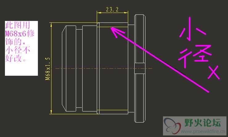

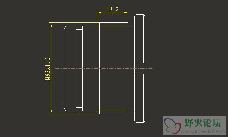

发表于 2012-10-31 06:56 | 显示全部楼层 |阅读模式
PROE不能画M68x1.5螺纹,G1/2等螺纹?有其他方法?

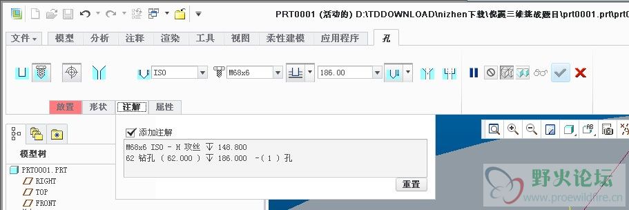

发表于 2012-10-31 08:55 | 显示全部楼层
   可以绘制的,鄙视楼上的回复。我来贴图。
[ 本帖最后由 nizhen6007 于 2012-10-31 09:39 编辑 ]

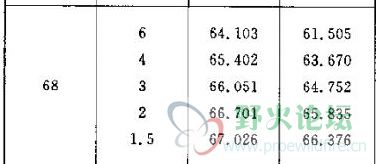

发表于 2012-10-31 10:11 | 显示全部楼层
原帖由 nizhen6007 于 2012-10-31 09:43 发表
再说了,M68 螺距怎么会这么小啊。什么上面用的啊。太不符合国标了。
    M68 螺距系列有:粗牙螺纹螺距为6;细牙螺纹螺距有4,3,2,1.5
    见附件贴图,以68为大径,依次为螺距,中径,小径。

发表于 2012-10-31 10:32 | 显示全部楼层
你可能不是想螺纹,是想用修饰的方式做螺纹吧

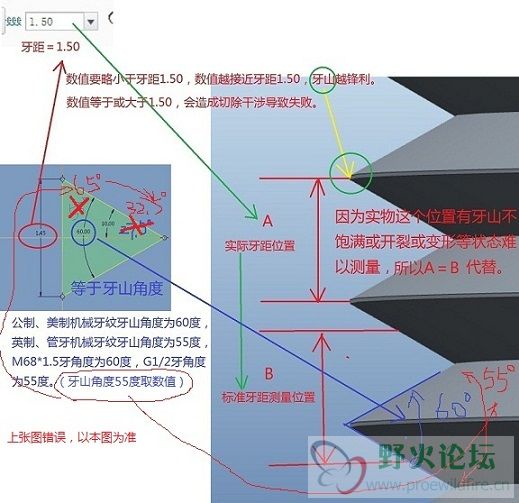

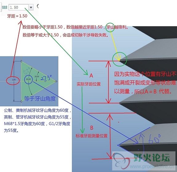

486
686
发表于 2012-10-31 11:27 | 显示全部楼层
按如图的方法理解,什么机械螺纹都可以画出来。
[ 本帖最后由 hepeiyou 于 2012-10-31 13:32 编辑 ]
