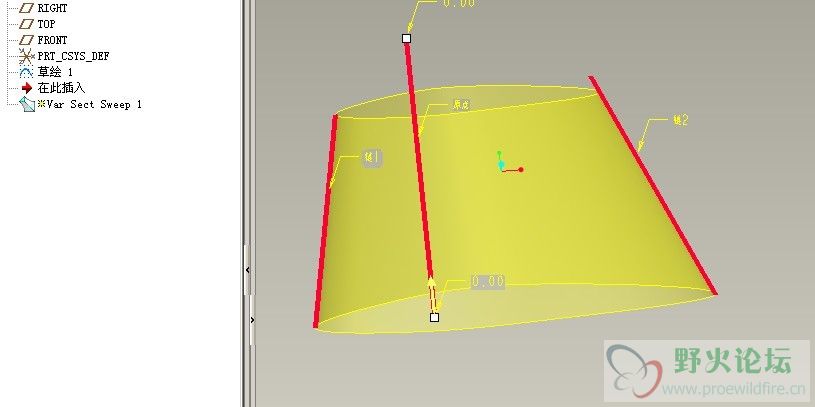

[求助] 请高手帮忙解决,万分感谢。

 楼主| 发表于 2012-11-5 07:23 | 显示全部楼层
非常感谢,是这样扫描。

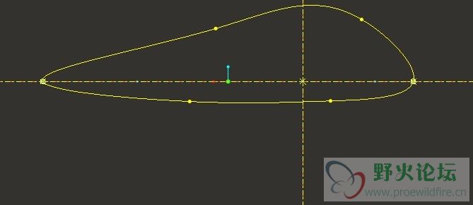

方法  :选择中间的为扫描线   再选取两边的为约束线(图1)   进入草绘截面 只要将草绘线放在两边的约束线上(图2)  即可达到你要的结果
选择曲面——编辑——加厚
应用程序——钣金——选择驱动曲面——输入厚度
想展开需增加一个“扯裂” 然后依靠“扯裂”进行钣金的展开(扯裂位置最好放在平的面的中间)
