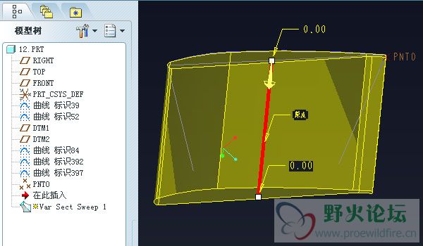

请帮忙对曲线39按照3根扫描线变截面扫描,多谢!

首先 想作变截面的曲线39并不封闭
其次,三根扫描线中的中间一根并不和曲线3相交

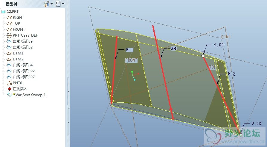

发表于 2012-10-28 19:25 | 显示全部楼层
是不是做成这个样子?

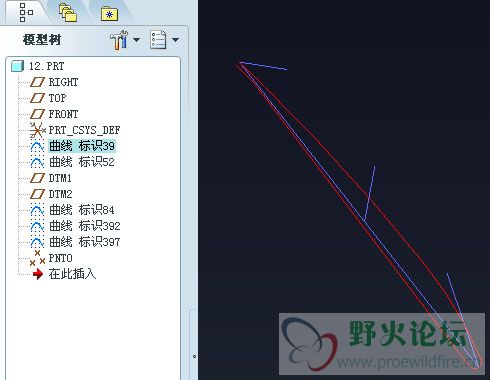

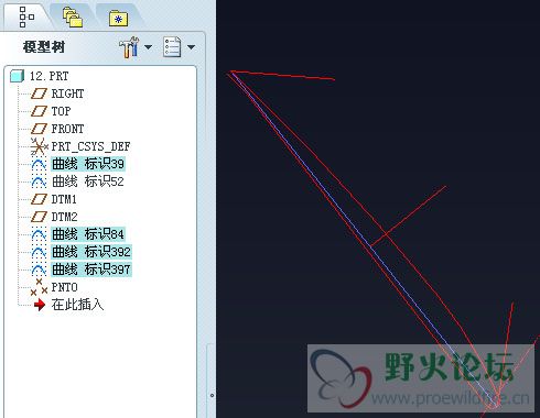

39曲线变截面扫描后,两边需要按照两根线来变截面扫描。多谢高手解决。变截面扫描是不是39曲线一定是封闭啊。

曲线39可以画成封闭,两边要按照曲线392,397来进行扫描,上下面截面不同。

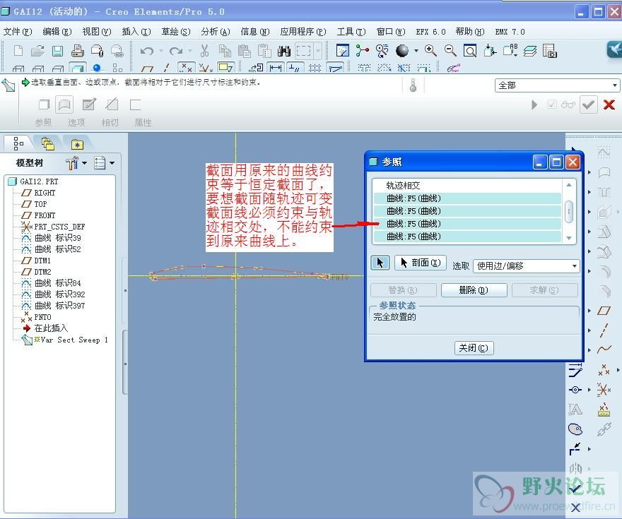

想扫这个截面不是这么个扫法。
你这个截面比较复杂,但这个截面应该是在VSS的草绘里面做的。需要做约束关系,才能沿两侧的两条线做截面的变化。

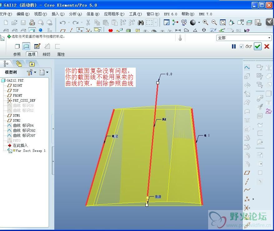

发表于 2012-11-4 10:34 | 显示全部楼层
    你的截面图复杂不是问题,要想可变不能用原曲线来约束。
gai12.prt.rar
