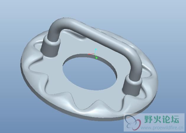

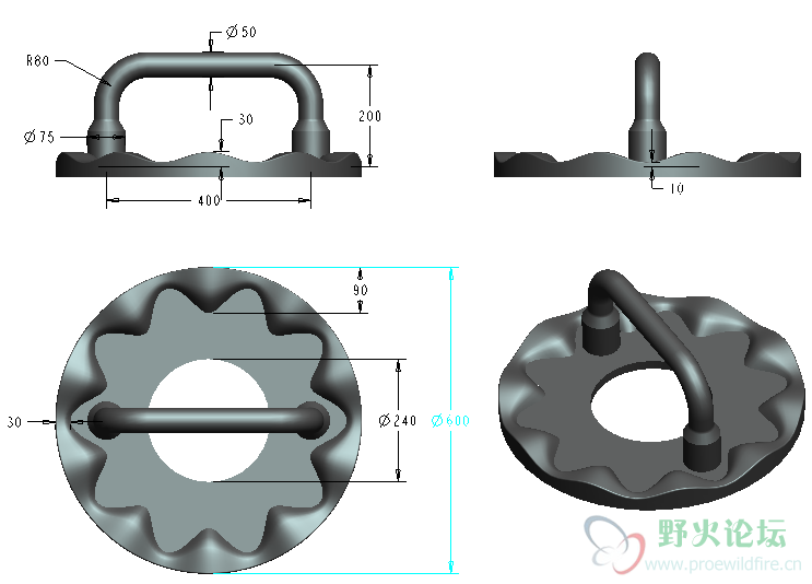

[求助]  求教关于 正弦线 围成一个圆的 关系式

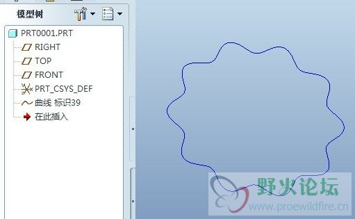

发表于 2012-11-2 23:38 | 显示全部楼层
一个曲线方程就搞定,圆柱坐标
/* 对笛卡儿坐标系,输入参数方程
/* 根据t (将从0变到1)对r, theta和z
/* 例如:对在 x-y平面的一个圆,中心在原点
/* 半径 = 4,参数方程将是:
/*           r = 4
/*       theta = t * 360
/*           z = 0
r=60+5*sin(10*360*t)
theta=t*360
z=0
用基准曲线,圆柱坐标,就上面这个方程,10是周期,5是曲线在圆周上的振幅,60是半径典型值。根据自己需求随便调整参数都可以。
86
发表于 2012-11-2 23:40 | 显示全部楼层
这个曲线出来了,模型就好画了

发表于 2013-4-3 19:51 | 显示全部楼层
怎么画哦 不好画啊
高度正玄变化不好用
