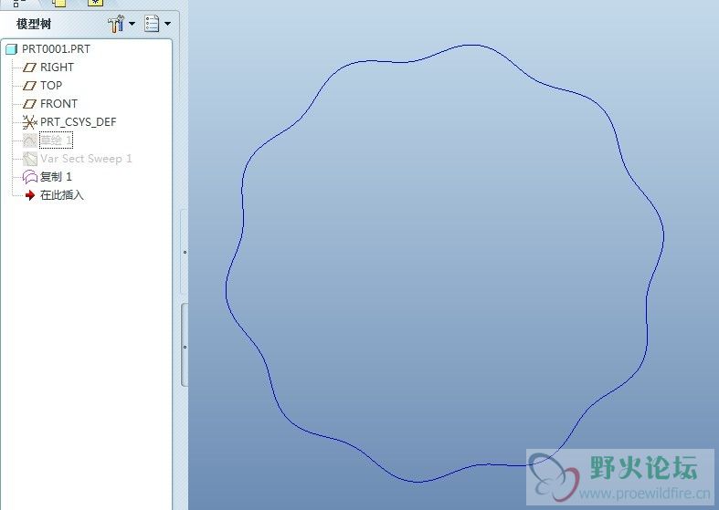

 求教关于 正弦线 围成一个圆的关系式
表达如下,一个正弦波线,首尾相接,围成一个圆。
[ 本帖最后由 yuyu5656 于 2012-10-27 22:38 编辑 ]

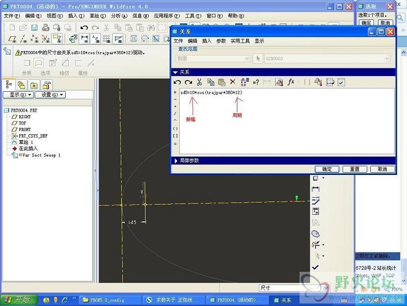

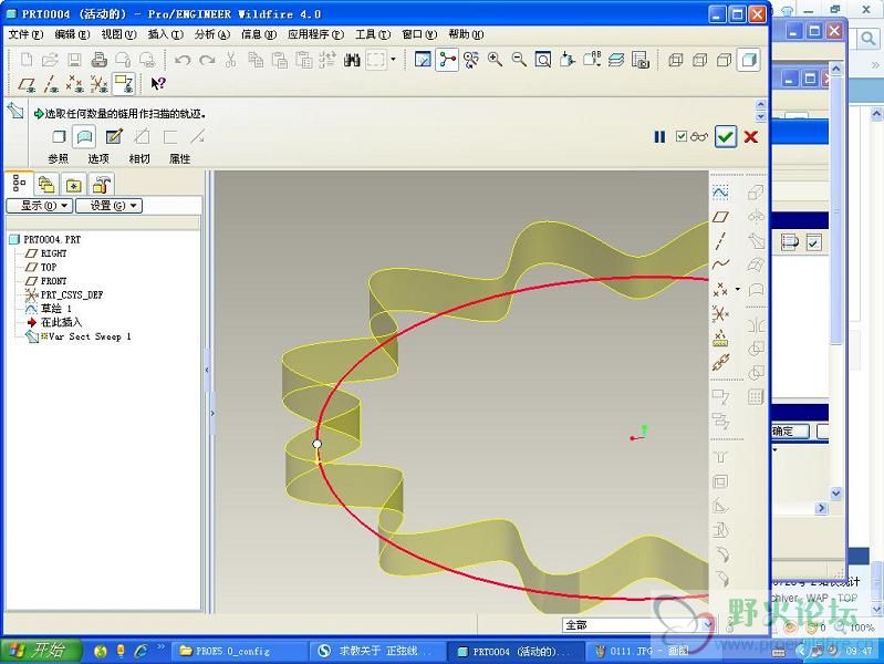

发表于 2012-10-27 15:18 | 显示全部楼层
这行不??
trajpar是一个系统变量取值从0-1 开始是0结束时是1
不懂的话,http://www.proewildfire.cn/forum ... 1&authorid=6762

 楼主| 发表于 2012-10-27 15:25 | 显示全部楼层
图形类似,但却无法确定正弦周期T,要是关系式做不了,可能只有vss了

发表于 2012-10-27 15:30 | 显示全部楼层
回复 3# yuyu5656 的帖子
这个周期不是确定的吗》??我做的是10次的啊

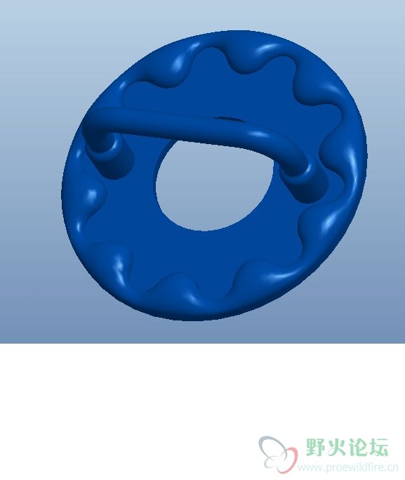

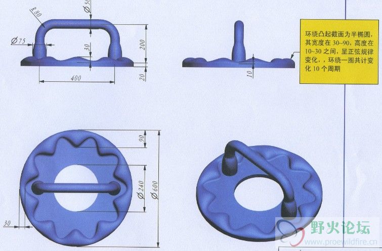

 楼主| 发表于 2012-10-27 16:03 | 显示全部楼层
回复 4# 446068568 的帖子
看到了,再教一下,要是连Z轴都正弦变化呢? X Y Z
[ 本帖最后由 yuyu5656 于 2012-10-27 17:46 编辑 ]

发表于 2012-10-27 16:34 | 显示全部楼层
回复 5# yuyu5656 的帖子
不太懂什么意思??有图没有

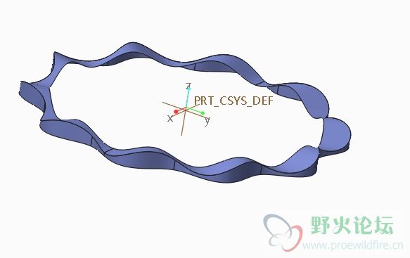

发表于 2012-10-29 08:54 | 显示全部楼层
你这个,我恰好做过,不知你觉得如何
222.prt.zip
114.46 KB, 下载次数: 52
