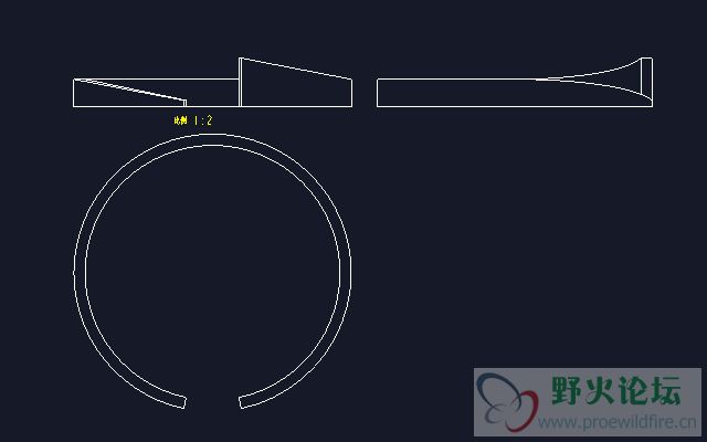

[求助] 这种好看的玩意你能做出来吗

4楼的模型貌似和图纸有差异, 圆环顶面不是从高到低整段向下的螺旋,其中后半圈应该是平的

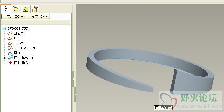

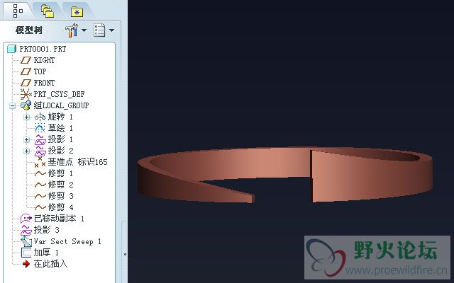

混合扫描就行了
