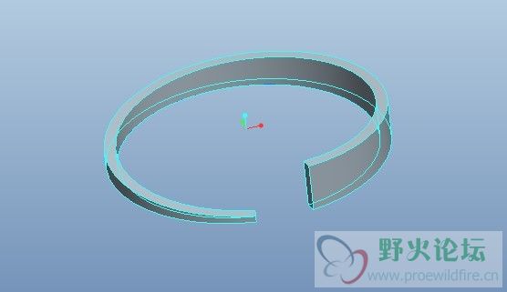

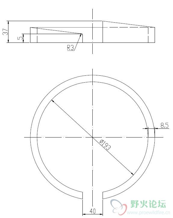

这种好看的玩意你能做出来吗 好东西.pdf (4.16 KB, 下载次数: 50)
 楼主| 发表于 2012-10-22 16:23 | 显示全部楼层
上图
图来了
 楼主| 发表于 2012-10-22 16:27 | 显示全部楼层
651

草绘轨迹——混合扫描完毕

可变截面扫描,加入关系式控制尺寸
