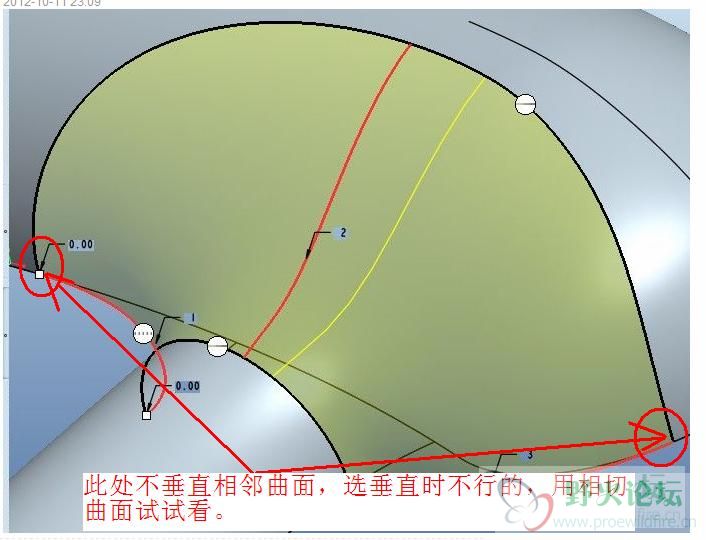

[求助] 怎么解决边混垂直约束无法构成面

混合曲面时约束条件不是在靠生成曲面时约束的,你还需要约束曲面的构造线..  比如想要一个垂直于A的曲面,那它的构造线也必须是垂直的,不然混合曲面时约束不成功.

你指的两点是造型曲线点与面相切约束,在边混中是中间那个圆点内的垂直约束不成功,自由约束生成的曲面镜像后不好看

那两条线是选的基准面构造的造型曲线啊,到镜像也是选的那个基准面镜像,怎么会不垂直呢?
