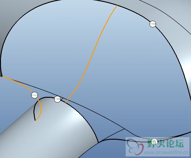

如图
自由的可以形成曲面,改成垂直的就无法生成了,为什么?

 楼主| 发表于 2012-10-11 23:09 | 显示全部楼层
接上
接上图

发表于 2012-10-12 11:46 | 显示全部楼层
应该是与之垂直的平面选错了,你是想设置垂直拿来镜像是吧,那就选你要做镜像的平面

 楼主| 发表于 2012-10-12 17:16 | 显示全部楼层
平面没选错,是那个平面,就是无法用垂直,也搜不到相关问题。。。

发表于 2012-10-15 10:07 | 显示全部楼层
你是要中间垂直吧,至少要保证那条线在垂直面上哦,可能还有线的斜率有关??

发表于 2012-10-16 07:22 | 显示全部楼层
最好上PRT,没看到图纸只靠猜可难解决问题。

发表于 2012-10-16 13:38 | 显示全部楼层
回复 2# proe-456 的帖子
用相切曲面试试,我看你图的右边处不是垂直的,用垂直就不行啦
