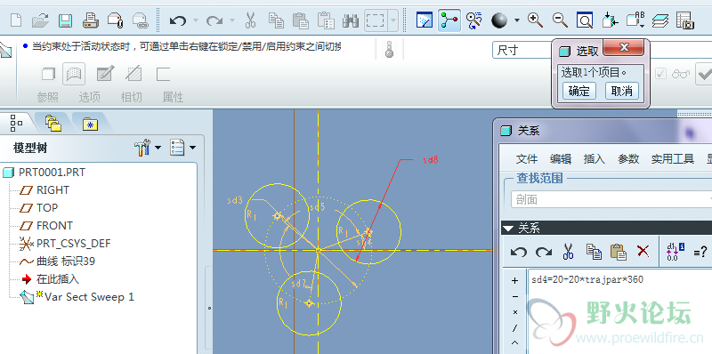

 楼主| 发表于 2012-10-10 19:13 | 显示全部楼层
采用可变截面扫描
先做出扫描曲线
91
378
747
 楼主| 发表于 2012-10-10 19:15 | 显示全部楼层
再绘制扫描截面
注意关系式的应用

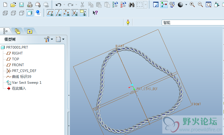

 楼主| 发表于 2012-10-10 19:17 | 显示全部楼层
然后就可以了,下面是结果图
结果prt图

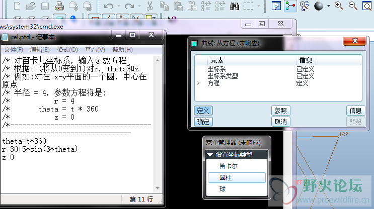

 楼主| 发表于 2012-10-10 19:30 | 显示全部楼层
关系式解释
theta=t*360
r=30+5*sin(3*theta)
z=0
这个也就是个正弦线,注意螺旋线要用到圆柱坐标系,因为螺旋线是在一个圆柱面上的,圆柱坐标系有三个参数:R、Theta、Z  ..也就是说如果圆柱坐标系中有一个点,那么这个点的具体位置可以用这三个参数描述:R——圆柱面的半径,即点到中心轴线的距离   Theta——点与原点的连线在XOY基准面上的投影与X轴的夹角(即是过点与中心轴线的平面与XOZ基准面的夹角)   Z——点到XOY基准面的距离
所以这个螺旋线有点像三角形的...
sd4=20+20*trajpar*360
这个关系通常是控制角度变化的,上面的关系意思就是sd4的变化是从20度开始,在扫描过程中完成20个周期的变化
