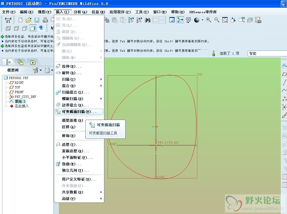

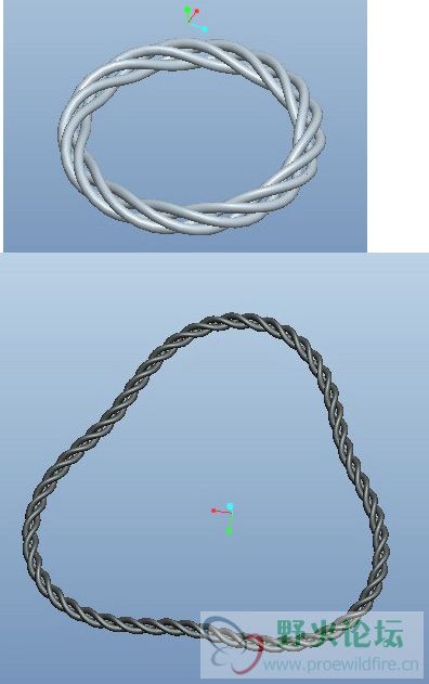

第一个好像可以用螺旋扫描做,第二个怎么做

发表于 2012-10-9 07:22 | 显示全部楼层
VSS,自己搜下,论坛里有教程

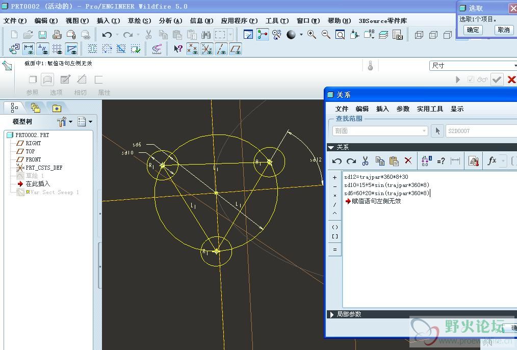

发表于 2012-10-9 14:03 | 显示全部楼层
回复 楼主 chenxc1122 的帖子
用trajpar函数驱动,vss扫描。

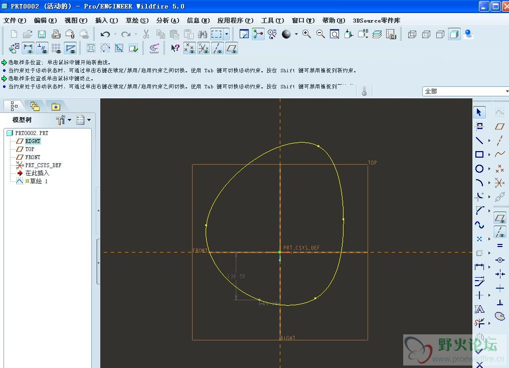

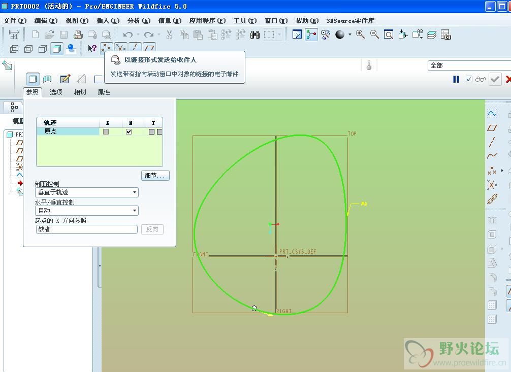

发表于 2012-10-9 15:47 | 显示全部楼层
说穿了  就很简单的 ug里画过 画条垂直曲线的短线  扫掠 定位方式按角度规律线性 0——360(绕线转一圈) 要画线的轨迹就出来了
pro/e没装 不知道具体步骤 我想思想是一样的

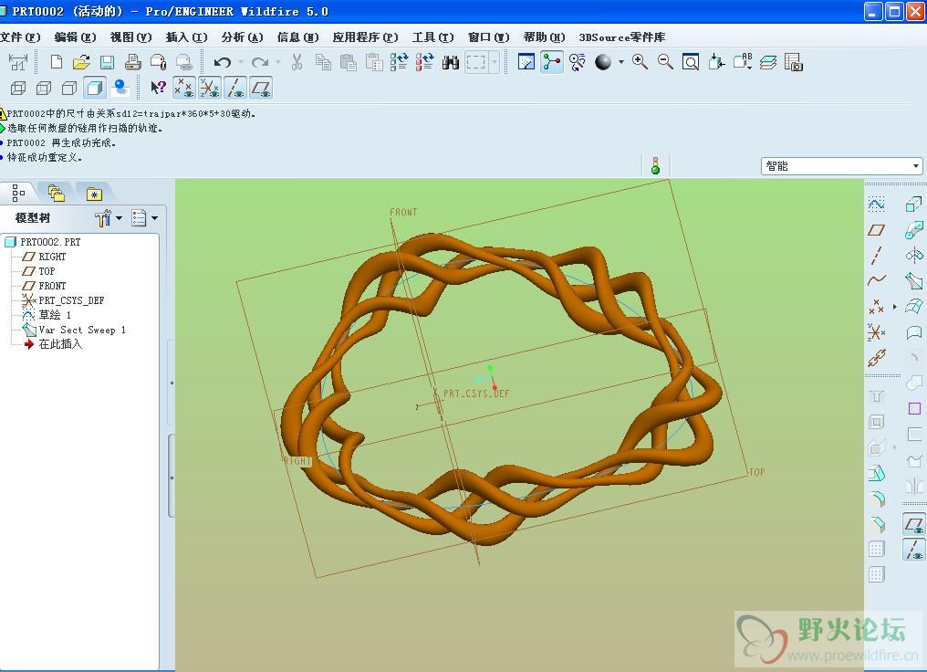

发表于 2012-10-9 16:08 | 显示全部楼层
要得是这种效果吗?

发表于 2012-10-9 16:10 | 显示全部楼层
模型
我这个模型有三个可变尺寸,构建圆直径,轮廓圆直径,角度
下面是附件,制作版本proe5.0m060

发表于 2012-10-9 16:13 | 显示全部楼层
下面过程
