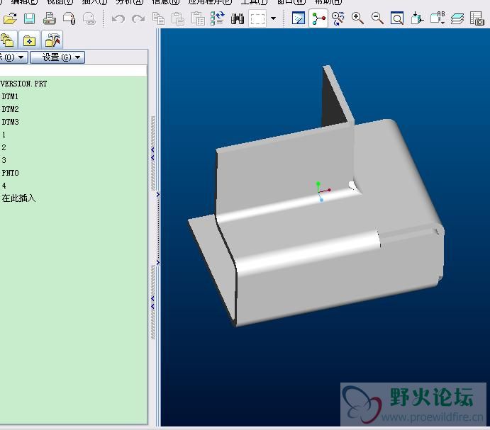

也是刚学会,今天才感觉到钣金好多功能都没有接触///

发表于 2008-8-22 16:35 | 显示全部楼层
实体——抽壳——转换钣金,三步够了吧

发表于 2008-8-22 17:30 | 显示全部楼层
原帖由 qepwqfvjge 于 2008-8-22 16:35 发表
实体——抽壳——转换钣金,三步够了吧
兄弟厉害 ,可否讲一下您的做法给我们学习学习
如果我做:
1,实体拉伸大方块
2,实体拉伸小方块
3,转为钣金(壳选项)
4,加一个点
5,做缝
6,展开

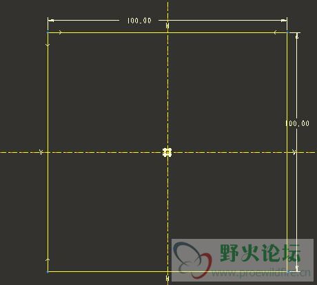

首先用平整壁功能做出第一壁
进入草绘随便画个方形即可
生成第一个平整壁

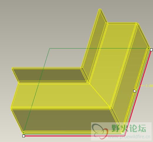

再用法兰壁功能创建第二个壁
先选两条边线
[localimg=324,300]9[/localimg]

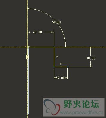

再选轮廓,草绘
绘制草图
然后确定就OK了

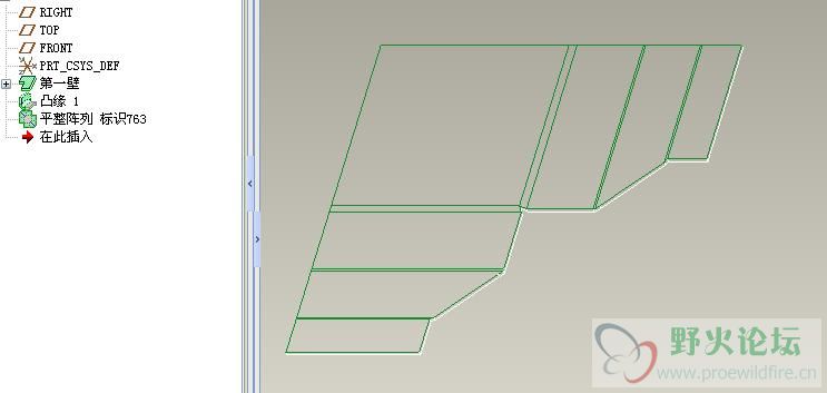

241
