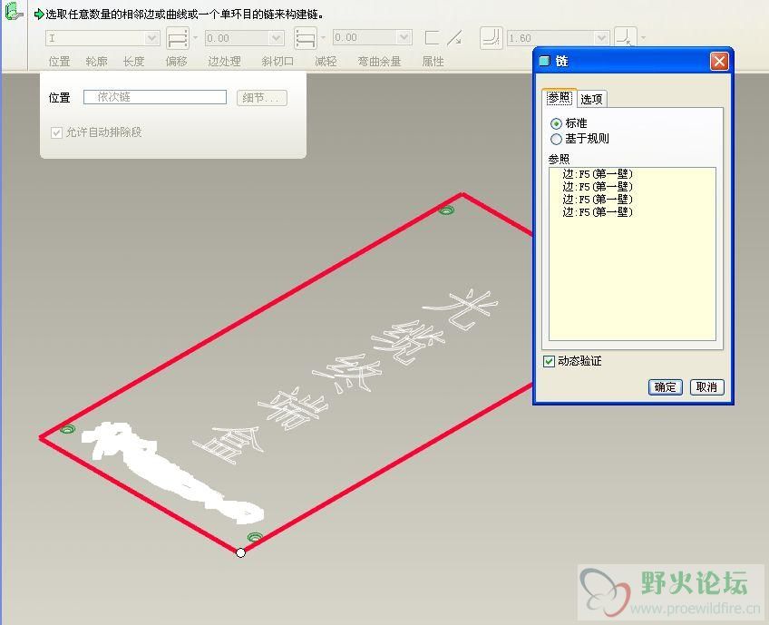

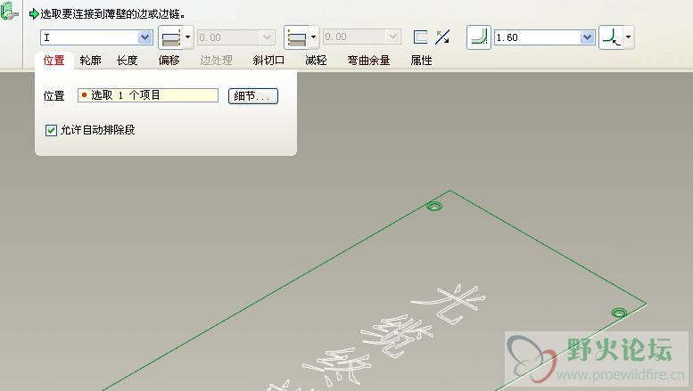

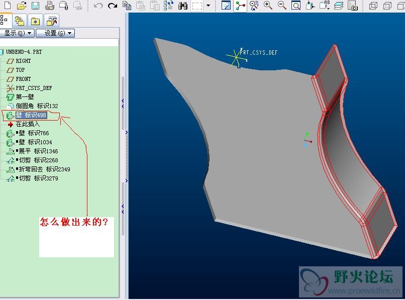

这个壁是怎么折出来的?高手请进
我怎么都折不出来这样的效果...
谁知道能告诉我一下??谢谢了////
我用法兰壁,然后草绘,不能延着那个边做..这是为什么????
十分感谢////

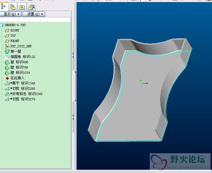

 楼主| 发表于 2008-8-22 14:17 | 显示全部楼层
最终效果图////

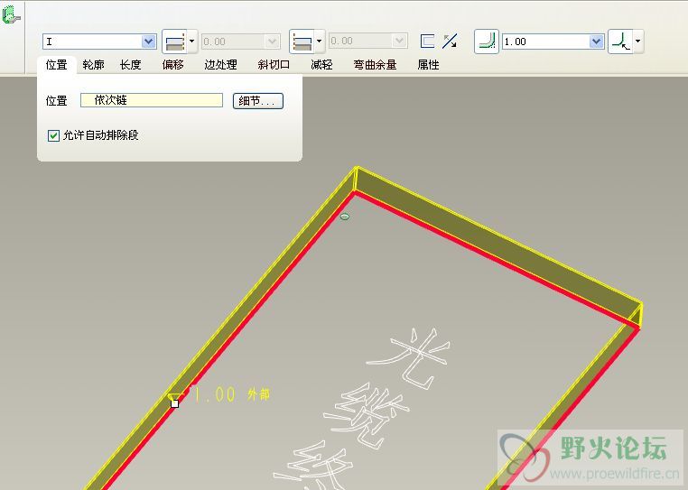

发表于 2008-8-22 16:04 | 显示全部楼层
采用钣金模式下"插入"菜单中的"高级"冲耳命令, 就可以解决。
141
179
发表于 2008-8-22 16:06 | 显示全部楼层
你应该多看看实际的钣金加工工艺的书,这些问题就不会犯了,其实软件的命令就是实际加工的工艺步骤.

 楼主| 发表于 2008-8-22 16:27 | 显示全部楼层
首先谢谢你的帮助,我看了那个教程,他是通过偏移直接做的钣金.我这个有一个倒角,这样创建法兰壁就有问题了,选择边的时候,选不到,
我把prt文件发上来,你帮我看看..谢谢了
热心人啊////
这个prt是我把后面的步骤给删去了,他做的步骤,你可以看上面的那个图...
化了我好长时间都没有整好,希望有人给我解决一下,谢谢/////

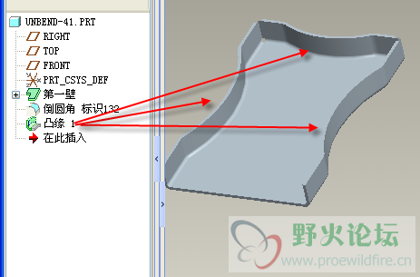

发表于 2008-8-22 17:27 | 显示全部楼层
这样对吗?

发表于 2008-8-22 21:25 | 显示全部楼层
我感觉用拉伸就可以了把

 楼主| 发表于 2008-8-24 20:18 | 显示全部楼层
回复 7# 的帖子
我 凸缘的时候,到倒圆角的那个部分就不行了,不能选择整条边缘线,按shift键,或者ctrl键也不行,这是为什么啊????
刚刚学,好多东西不懂,谢谢你啊///
