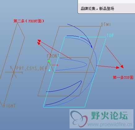

请看截图中的样条线,怎么画出来的,为什么它会弯上来,用什么方法做的,有人知道吗?

通过相交命令

绘制两个方向的曲线,然后编辑--相交

绘制两个方向的曲线,然后编辑--相交
