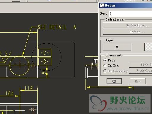

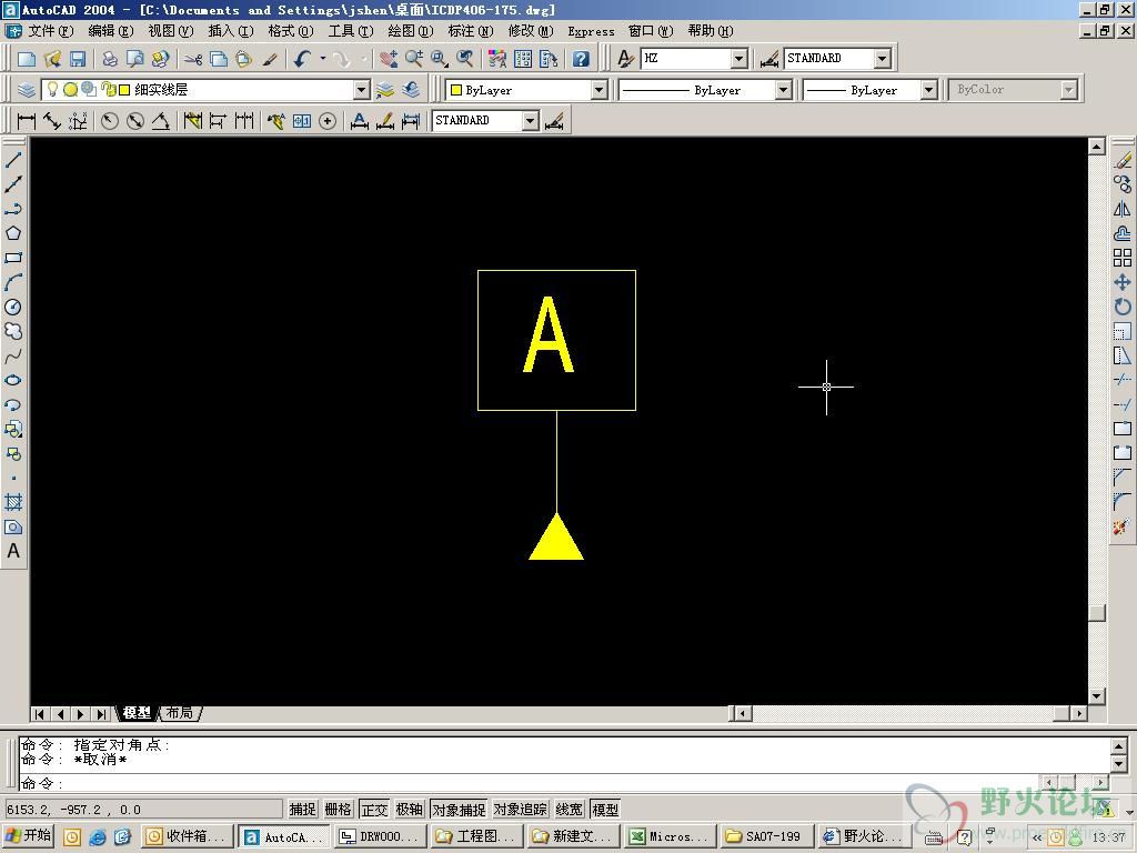

怎么做的基准这样?想达到第二张图的效果

 楼主| 发表于 2008-8-22 14:37 | 显示全部楼层
我能做出基准来
关键就是作出来的基准如第一张图显示那样
没有一个尾巴

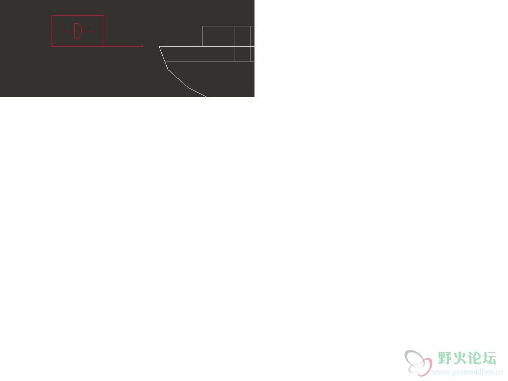

 楼主| 发表于 2008-8-22 14:39 | 显示全部楼层
我做出来的就是这样的
我做出来的就是这样的

发表于 2008-8-23 08:24 | 显示全部楼层
这个问题我问过。
修改DTL中选项
gtol_datums
ANSI是带外框的
ASME是带尾巴的
192
212
发表于 2008-8-23 16:23 | 显示全部楼层
个人意见
gtol_datums STD_ISO_JIS
