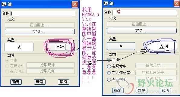

具体问题看我上传的图片,急急急

在工程图中做基准轴,我需要右图基准符号

右写成左了

等了好久,高手指点一下

修改DTL中选项
gtol_datums
ANSI是左边的效果
ASME是右边的效果。

按楼上朋友说的修改选项

建议改成
gtol_datums  std_iso_jis
