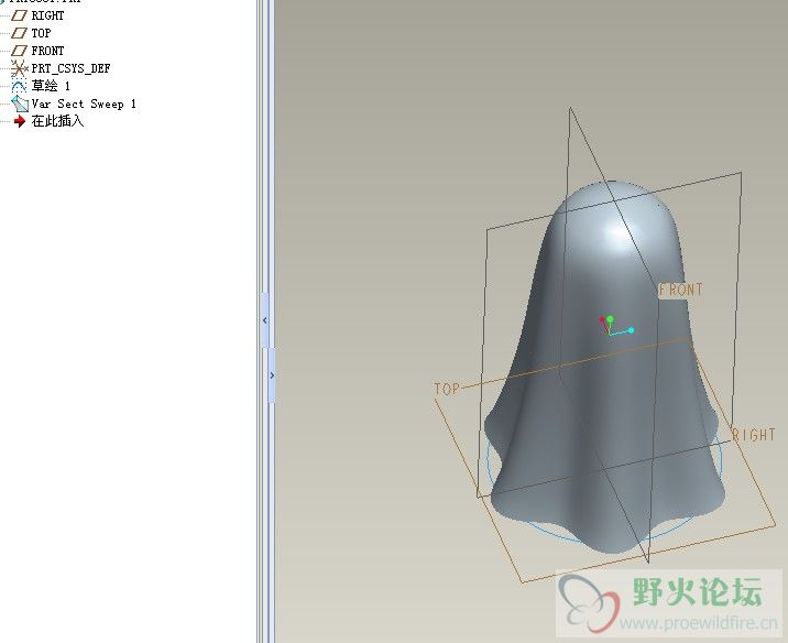

[求助] 这样造型 大家都是用扫描方法画的呀?求助:

可变截面扫描

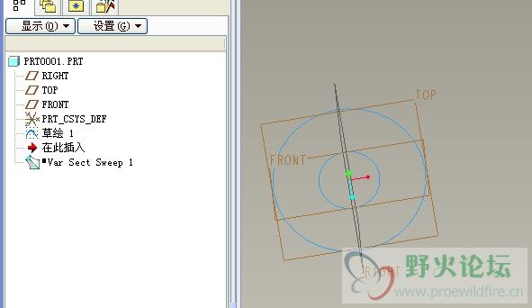

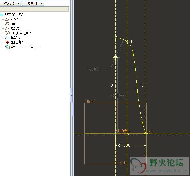

轨迹线是2个圆,刚才忘了发了。。。PART压缩后还有283K,发不上来不好意思
