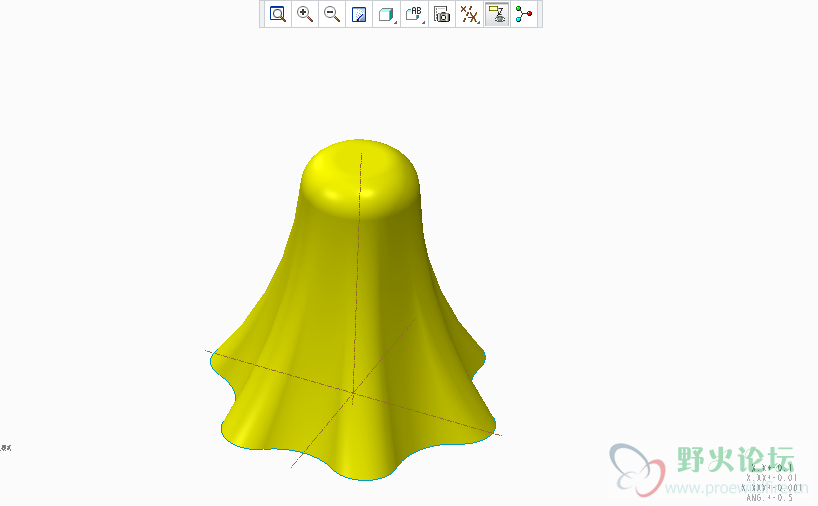

可变截面扫描 混合  还是扫描方法?
406
566
发表于 2012-9-22 21:13 | 显示全部楼层
典型的的以平面圆为扫描轨迹,以三角函数驱动的样条曲线为截面,而构成的曲面。

二楼正解:可变截面扫描

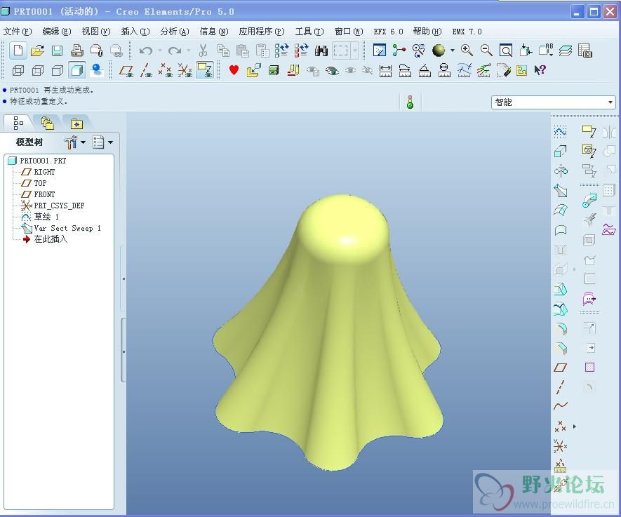

回复 楼主 fangfangtianya 的帖子
先画一部分,然后阵列
292
395

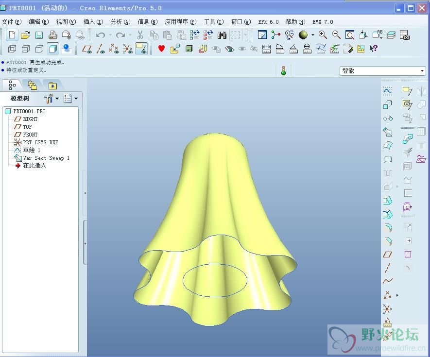

发表于 2012-11-7 08:42 | 显示全部楼层
     这是普通的圆轨迹可变截面扫描,不需要什么以三角函数驱动。
[ 本帖最后由 yegouj 于 2012-11-7 08:46 编辑 ]
s1.prt.rar
54.94 KB, 下载次数: 19
91
发表于 2012-11-8 09:11 | 显示全部楼层
楼上的,三角函数的意义是代替你手工画那个梅花一样的草绘。。就别来秀下限了。。。
如果哪个一瓣一瓣的不是6瓣,而是100。。你打算手绘多久?
