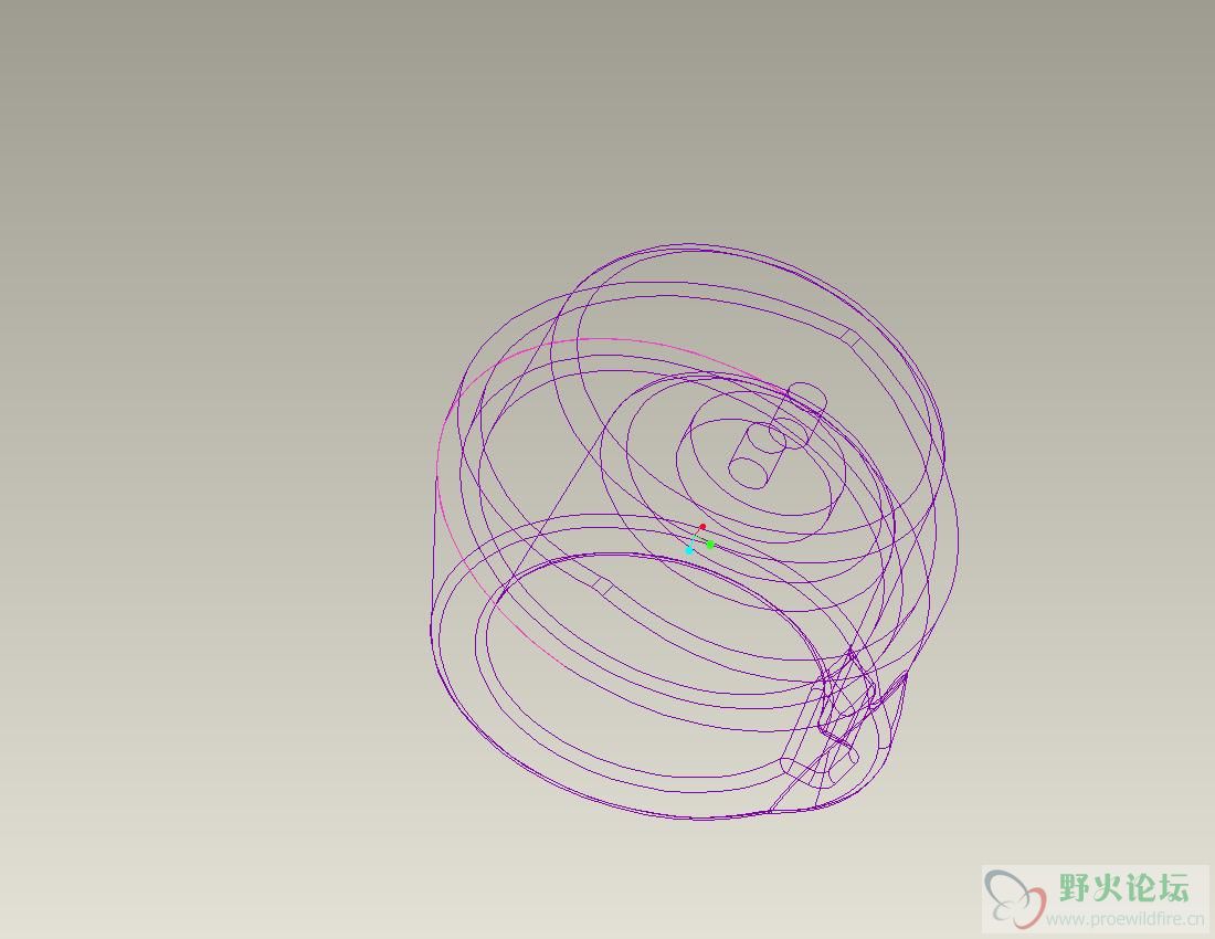

如何在工程图里把附件里的线隐藏掉

在层树里新建个图层把它放进去隐藏就可以了。

可以用过滤器,把不要的东西过滤掉

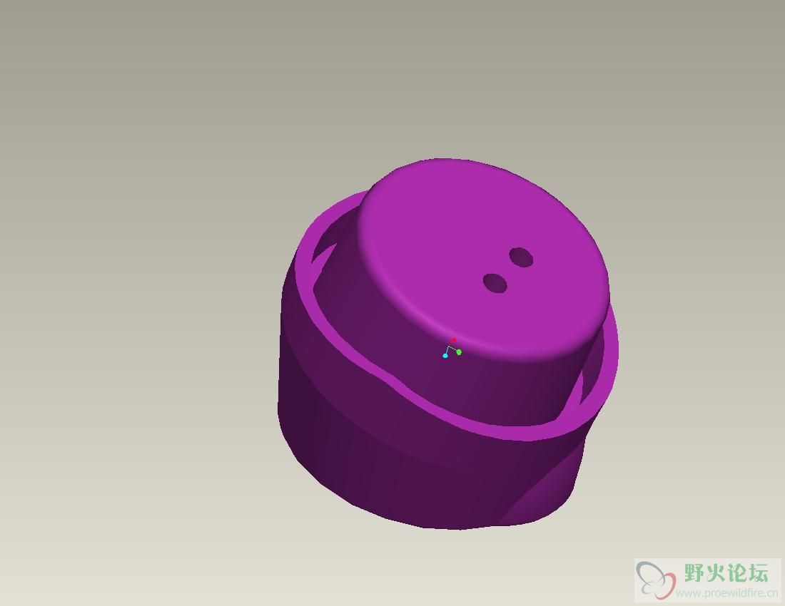

它是由面组成的,怎么把它实体话

在面是闭合的情况下,在编辑里点击实体化

实体化,的概念:1、把闭合的曲面变为实体,2、用曲面把实体切割,3、把开放的曲面变成实体,这时开放的部分要有实体表面代替,也可以变为实体

看你的这个面应该是烂面,要修补好才可以实体化

它是UG软件画的,转过来之后实体化不能点

修补方法,补好久可以实体化了。
PROE4.0和3.0 IGS原创补面视频和教程 视频解决斑竹的破面修补练习(一) ...至(九)
http://www.proewildfire.cn/thread-4628-1-1.html
