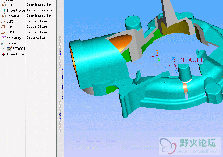

关于 第4个   做的  那个实体   我后来 看了下   是不可以COPY SURFE 的  那是因为存在 重复和自交 还有打死边
接着 谈谈  如何 解决 这问题
打开 4 我们把下面都删了..编辑输入的特征

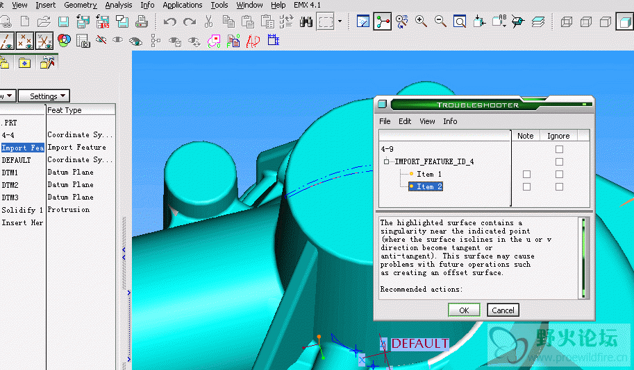

再  info(信息)-Geometry Checks(检查几何)
Item 1   2   3......
1 加亮曲面可能在加亮点附近含有某种变质。
推荐动作:
重新定义特征以防变质
2 这一特征包含自交曲面,加亮的
曲面已经与几何重叠。
推荐动作:
     重定义特征使曲面
     不再自交
3 加亮的曲面边界包含一个
引起边界反转的顶点。
推荐动作:
1.  删除几何的一部分并重新创建之。
2.如果曲面是调入的,用编辑边界功能用光滑
或拉直边来手工修改几何。
4 红色曲面是退化的。
5 加亮的曲面在提示点附近有一个奇点
(在这点上曲面等高线在u或v方向相切或不相切。)
这张曲面在将来的操作中
如创建偏距曲面时可能引起问题。
推荐动作:
排除平删除曲面并重创建几何。
有关选项的详细信息,参照手册中关于
从输入曲面创建实体的部分。
如果你能解决 里面的所有的问题   那分模  就 绝对 可以的
其实 像这样的东西  解决 那么多还是没必要的..
至少把 1 2 4 这些问题解决 了。..解决1 2 4问题后
可以COPY Surfe了..当然也可以随便拉个不规则的形状切1刀.这些是没问题的
我第1次做的实体复杂的地方 是切不了的  后来我试了下 分模是不行的 因为至少 还有奇点没解决/..一般情况下不解决奇点就可以分出来了..
虽然分模不行吧..那总要有个解决的办法吧..
最后你会发现 虽然分不了模  不过在 组件里 切 来切去还是很方便的
能达到这个地步   我相信  会PROE   都能COPY  面出来  做上下模和  抽芯 了..
我试了 能COPY  出来
