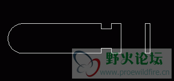

我们做插件的这类模具,插件的形状都是这样的,能否问一下客户改一下结构,直接放在模具里面啤呢

发表于 2008-9-4 21:26 | 显示全部楼层
放在模具内啤又快又安全,不会出现松脱的现象呢

发表于 2008-9-7 13:53 | 显示全部楼层
放在模具里啤不现实
