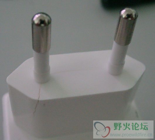

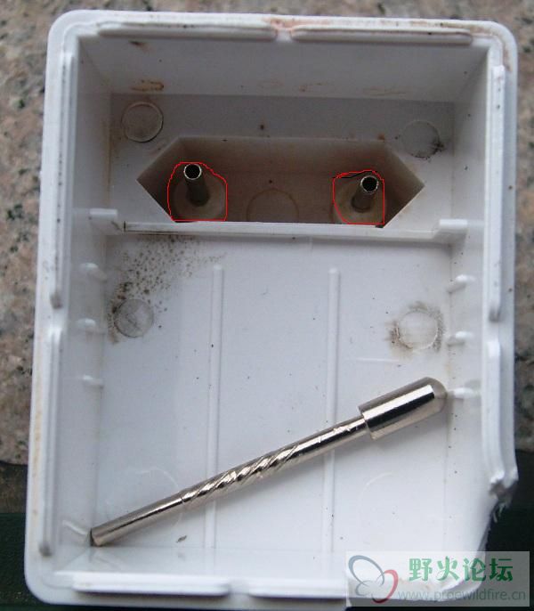

我现在的一个产品遇一个问题,向大家求助。
这是一个电子变压器外壳,变压器工作过程中的温度在80多度,用ABS料时冷插针,不会开裂,在使用过程中也是不会开裂,由于ABS奈温低,在80多度时会变形,所以我要改材料,现在为PC料,PC料冷插会开裂,热插不会开裂,然而在使用过程中会开裂,使用PCABS也出现开裂,具体的情况我下午还要对PCABS做实验。现地插针直径为2.25~2.29mm,外壳插孔最小半径为2.02~2.08mm。我也想过改大孔径,便是改大孔径后,插针会插不紧,担心在使用过程中会松掉,自己现在还没有找到解决的方法特此向大家求助,开裂地方标在图上,最先开裂是外壳内部圆柱孔处,然后再向整体开裂转变。

发表于 2008-8-21 11:46 | 显示全部楼层
你怎么不用尼龙料,尼龙加玻纤
电源线插头里面一般都会有个尼龙骨架,才能耐高温。
你这个原理就和插头差不多。
你就把与金属接触的部分做个骨架,应该就能解决问题。
还有个方法,可以用防火PP,它的耐高温可以达到130多,而且不会软。

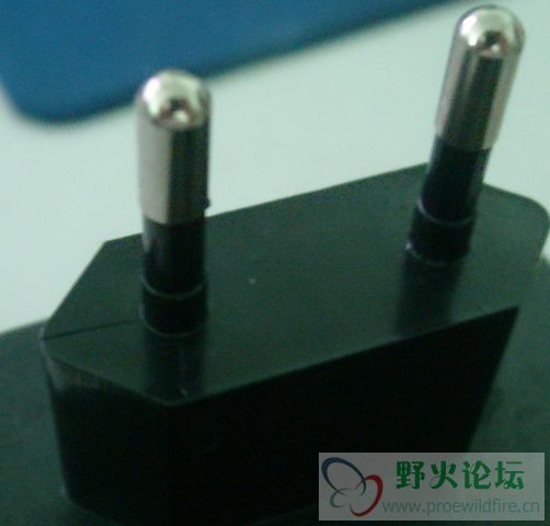

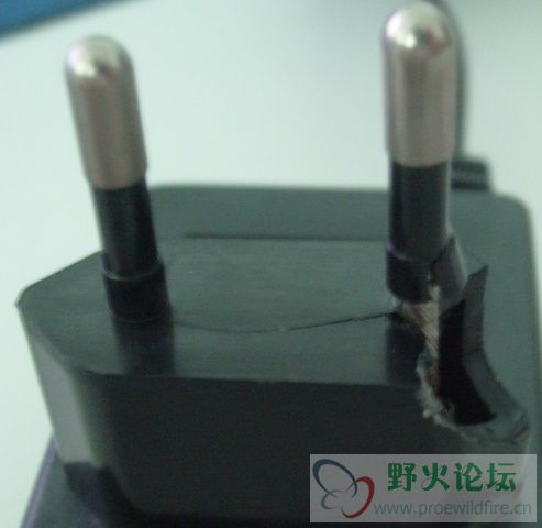

 楼主| 发表于 2008-8-21 12:47 | 显示全部楼层
现在内部开裂的外壳暂时没有了,这三款是PC和PCABS料的,在超声波后老化过程中开裂的。对于有位朋友说使用尼龙料和PP料的,我要问问注塑厂家和上头,看看他们是什么意见。谢谢大家,请大家继续关注

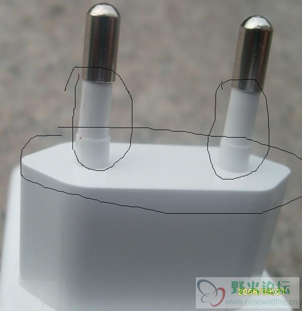

 楼主| 发表于 2008-8-21 12:48 | 显示全部楼层
两插针熔积线处也会开裂的

发表于 2008-8-21 13:05 | 显示全部楼层
那材料本身就容易出现裂痕。如果允许的话可考虑柱位外径加大,内孔口部可以稍微做大一点(内孔=30%斜度+70%直身),一般都是口部容易开裂。(本人做模具不是做产品,仅以做参考)
